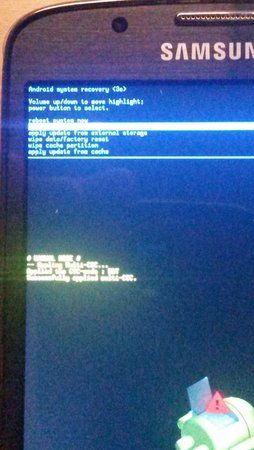

Wenn du wirklich im CWM landest muss die ZIP sich flashen lassen und du musst Root Zugriff haben.
Welche Farbe hat die Schrift in deinem Recovery und welche Optionen hast du auf der Startseite?
Im Anhang siehst du ein Foto des ORIGINALEN Samsung Recoverys...

ich hab jetzt mehrfach die rootanleitung durchgespielt, aber bleibe immer bei der installation der superSU hängen. da kommt: "failed to verify blabla signature"
mein recovery sieht allerdings so aus wie auf der seite vorher, das von darkman gepostete original samsung recovery....
in odin steht aber immer "pass" !?
was mach ich falsch? :blink:
edit:
haken bei auto reboot in odin raus, manuel ausschalten nach dem flashen und sofort ins neu geflashte recovery booten, dann klappt´s ^^
sobald das active einmal hochgefahren wird stellt es wieder den original recoverymode her...
