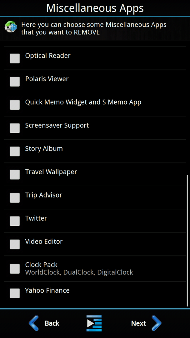

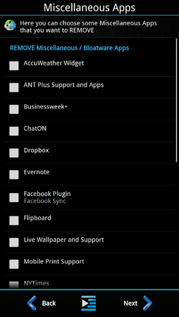

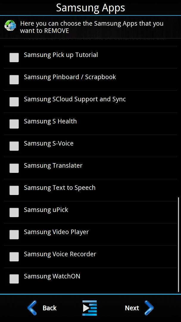

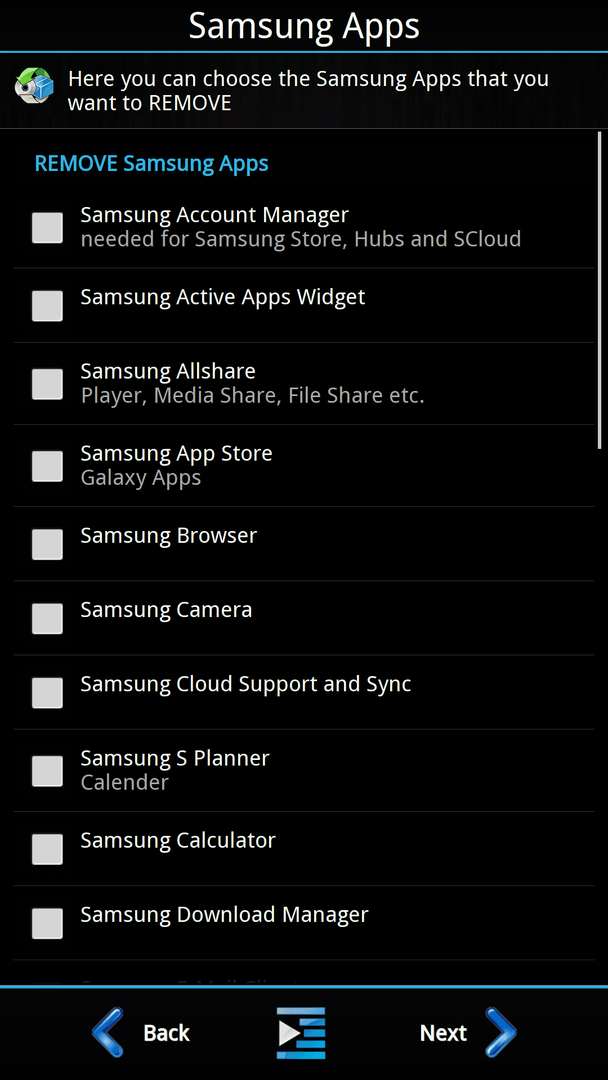

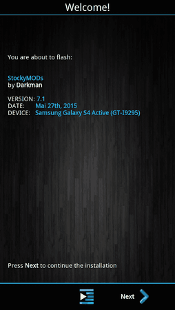

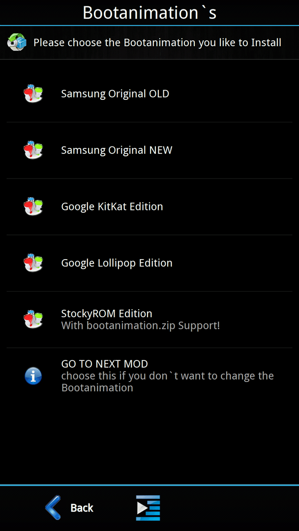

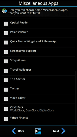

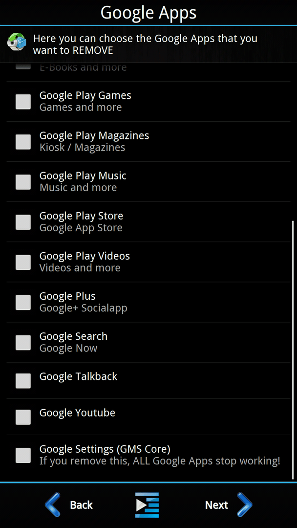

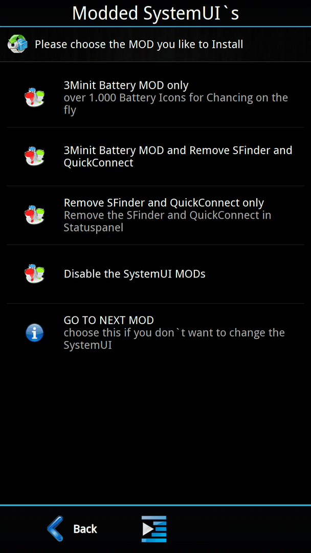

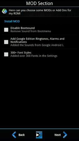

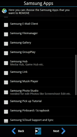

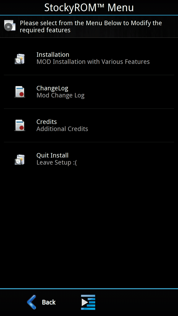

So ich habe es endlich geschafft, der StockyMOD erhält nun das lange versprochene Update.
  • neuer MOD für mehr als 300 Schriftarten zur Auswahl (Einstellungen - Display - Schriftart) NEU
  • Google Apps Entfernungs Script NEU
  • Samsung Apps Entfernungs Script NEU
  • Verschiedene Apps Entfernungs Script NEU
Als kleiner Tip, das Entfernungs Script und die MODs funktioneren auch bei Standard ROMs die Odex sind ;) also hebt euch den StockyMOD gut auf. Er funktioniert mit allen aktuellen S4 Active Lollipop ROMs von Samsung!!
Und noch ein Tip zu dem Script, wenn weg dann weg! Also wenn ihr ein App mit dem Script löscht, ist es weg.... kein Backup! Wenn ihr also ein App zuviel entfernt müsst ihr den ROM nochmal flashen. Also wenn ihr nicht genau wisst welche Apps ihr entfernen wollt, tastet euch langsam rann an die Sache. Der StockyMOD kann jederzeit wieder geflasht werden.
Mit dem Script könnt ihr alle Apps entfernen die bedenkenlos entfernt werden können.
Hier noch ein paar Screens vom Installer:
20_26_49,79upper.png 20_27_43,03upper.png 20_28_07,06upper.png 20_28_45,54upper.png 20_29_10,33upper.png
20_29_56,84upper.png 20_30_22,41upper.png 20_30_52,60upper.png 20_31_22,65upper.png 20_32_17,97upper.png
