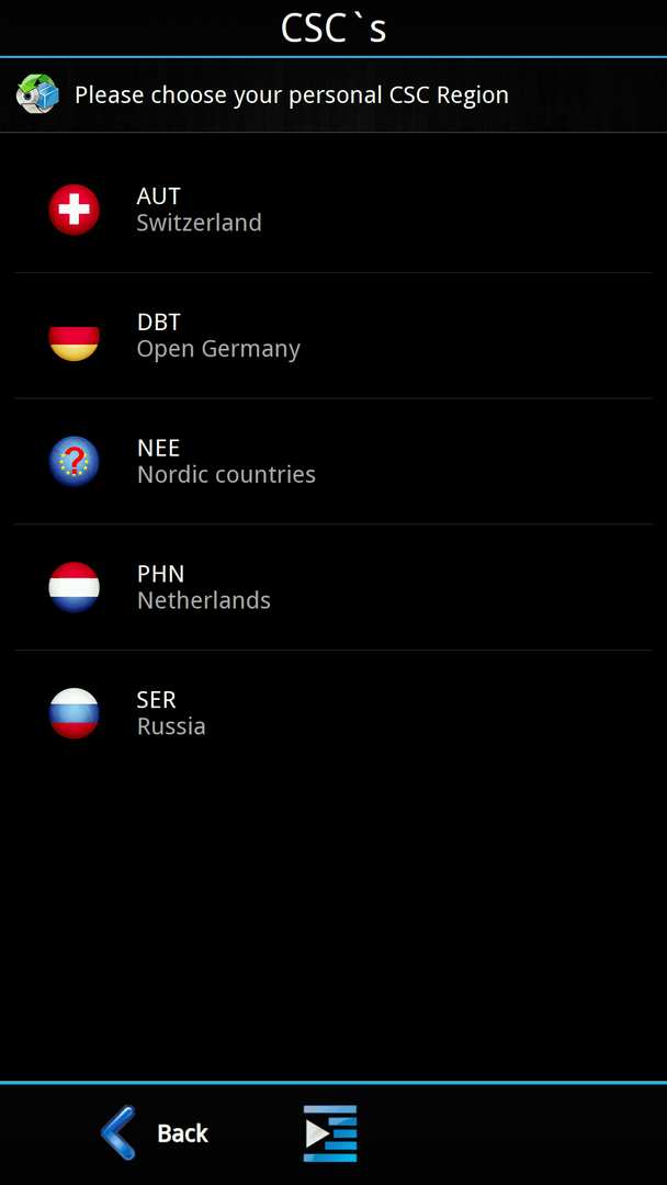

So die 7.1 liegt auf dem Server. Für diejenigen die keine Probleme haben ist ein Update auf die 7.1 nicht notwendig.
folgende Änderungen sind in der V 7.1
  • Youtube Fix
  • Google Plus Fix
  • neue CSCs Regionen (AUT, DBT, PHN, SER) Eine Änderung der CSC wird erst übernommen wenn man nach dem Flash einen Werksreset durchführt!!

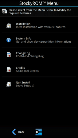

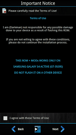

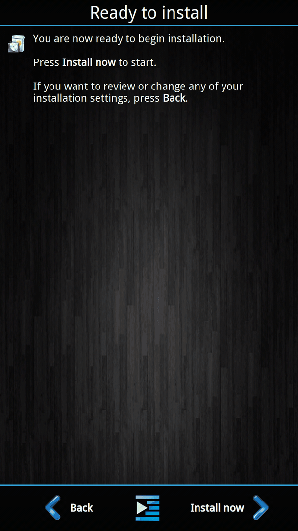

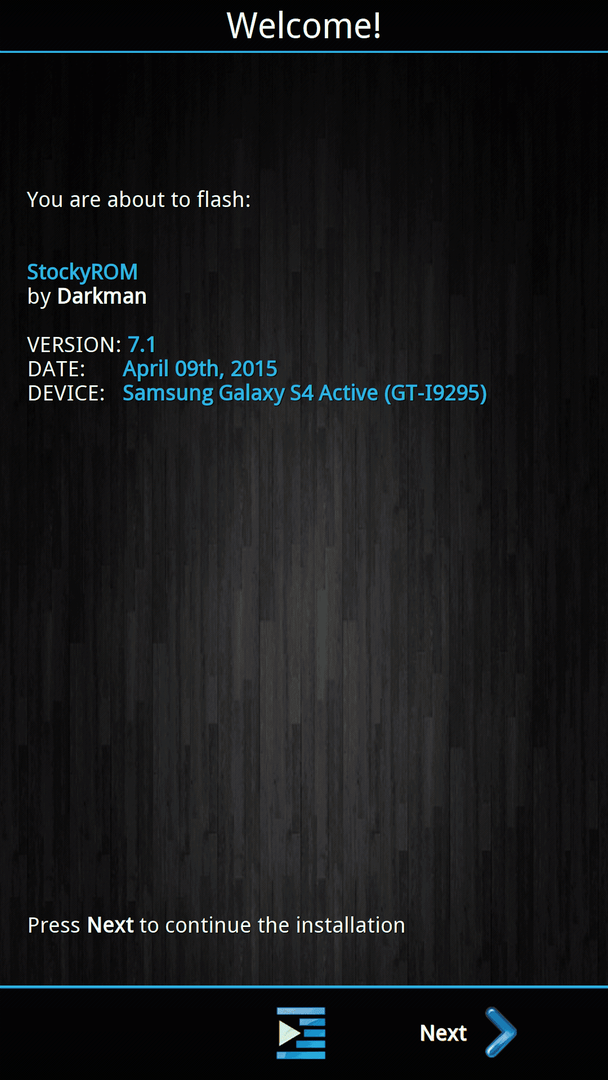

15_05_02,13upper.png 15_05_27,95upper.png 15_05_52,83upper.png 15_06_21,78upper.png 15_07_00,91upper.png
