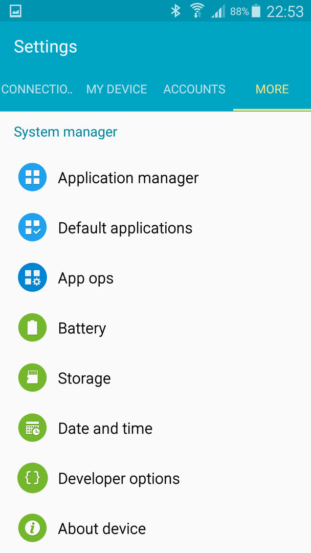

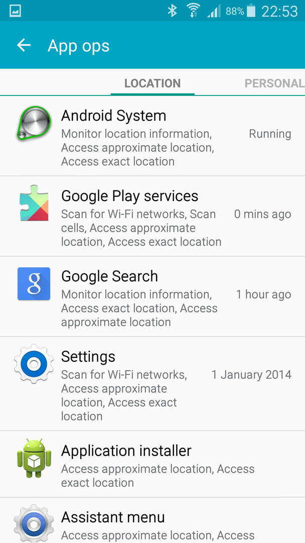

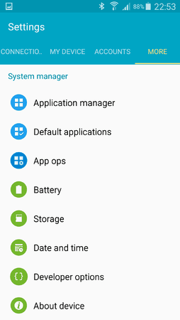

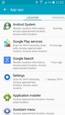

Hier findest du die Rechteverwaltung (AppOps) (Mein Handy ist in Englisch eingestellt, in Deutsch steht dort Anwendungsberechtigungen) :
Dann auf ein App klicken:
Und dort kannst du die verschiedenen Berechtigungen Aktivieren / Deaktivieren
Bei der normalen stock ist der Menü Punkt nicht da. ..
