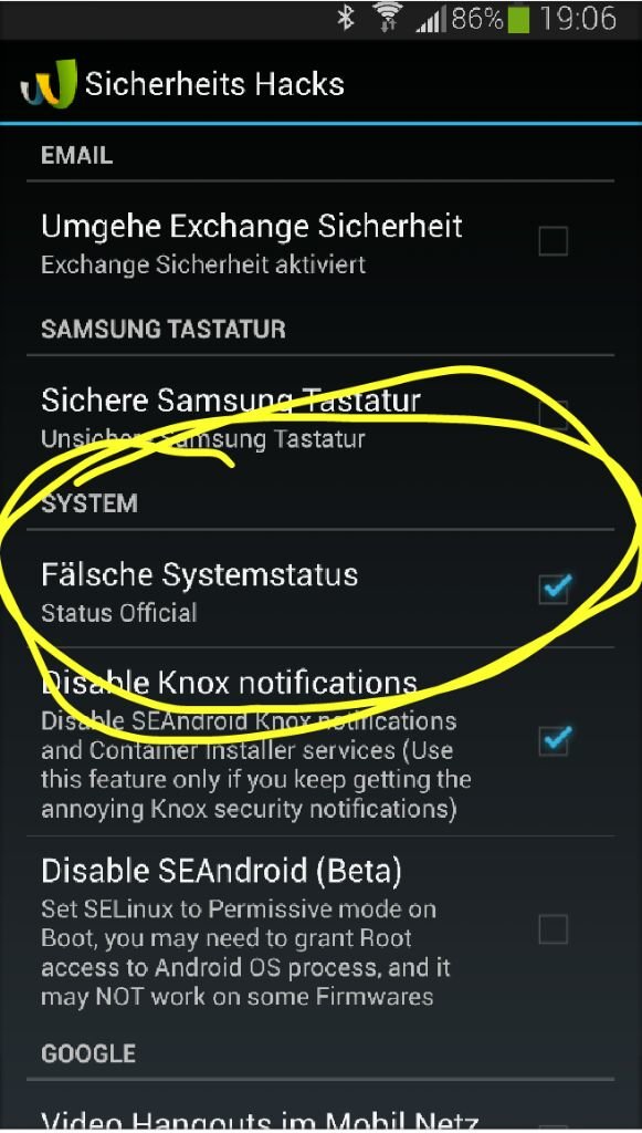

Habe auch ein gerootetes s4 active. Habe im playstore wanam xposed runtergeladen und festgestellt das man mit der APP den telefonstatus wieder auf "official" stellen kann und siehe da das update hat ota geklappt.
Einfach umstellen und rebooten. Fertig
Gesendet von meinem GT-I9295 mit der Android-Hilfe.de App
Reaktionen: #matthias und Sammyh
Meint du wanam ?
Wo genau hast du in der App die Telefon Status Änderung gefunden ?
Habe meinen Beitrag geändert. Hatte mich verschrieben
Hänge ein Screenshot an. Es befindet sich unter sicherheitshacks, Haken setzten und dann Neustart Anweisungen folgen.
Schreib bitte mal ob es geklappt hat
