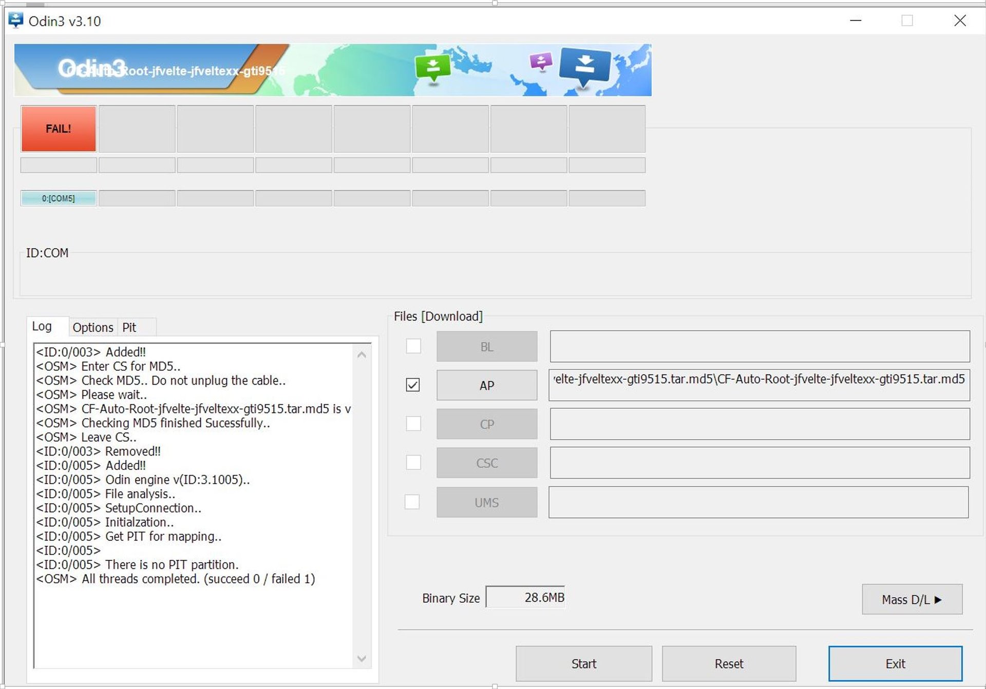

@Gabberlein Mit CF Root schon probiert, verlangt Odin und ich schaffe es nicht über Odin . Sieh meinen Weg bis hierher!.
@TramJens ich muss darauf nochmal zurückkommen. Wo ist die Pit Datei? Sage mir bitte mal Schritt für Schritt was zu tun ist. Ist die Pit Datei identisch mit CSC? Die lässt sich nicht bei "Pit" einfügen, wird auch nicht erkannt. Ich habe nichts mit einer Datei mit der Endung ...pit gesehen.
Nochmal die Anleitung lesen die Datei CF-Auto-Root-jfvelte-jfveltexx-gti9515.zip runterladen und Entpacken, dann die CF-Auto-Root-jfvelte-jfveltexx-gti9515.tar.md5 in Odin einfügen aber Odin mit Adminrechte starten (rechts klick als Administrator ausführen). In Odin muss Auto-Reboot ein Haken sein so wie bei F.Reset Time nix anderes wählen, in PDA (AP) dann die CF einfügen ist das Erledigt nun das Handy nehem (Mit der Tastenkombination Lautstärke runter, Home und Power in den Download-Modus booten, einmal mit Lautstärke hoch bestätigen. ) und Anschliessen nun schau ob Odin das Handy oben im COM Tab anzeigt? Wenn ja dann unten nur noch auf Start klicken und Warten kommt kein Fail dann Glückwunsch...

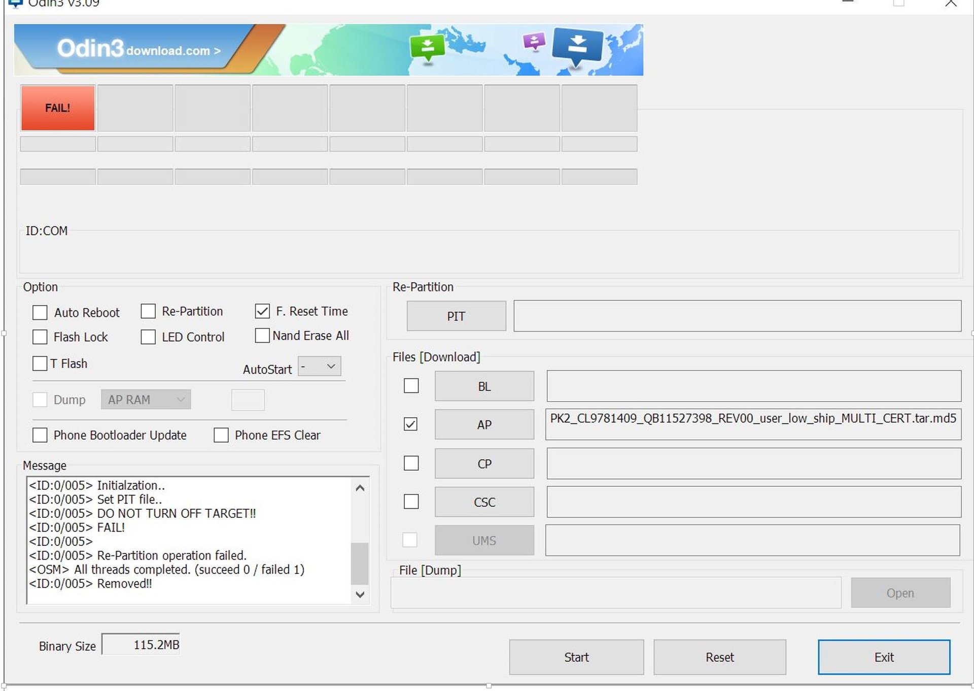

@TramJens Die CSC Datei ist entpackt und hat die Bezeichnung "CSC_YXY_I9515YXY1BPK2_CL9781409_QB11527398_REV00_user_low_ship_MULTI_CERT.tar.md5"

Diese csc tar mußt Du entpacken.
Du hast die 4teilige FW mit Samfirm runtergeladen, entpackt und hattest dann eine Datei AP, eine BL, eine CP und je eine csc und home csc?
@TramJens ich drehe langsam durch. Ich habe nur AP,BL,CP und CSC entzippt erhalten, nur ein weißes Blattsymbol. Kein Home usw.
@zweiundsiebzig
Home ist nicht so wichtig, entscheident sind die 4 die da sind, das "Blatt" ist vermutlich eine dll.
Die CSC jetzt entpacken, dann sollten wieder mehrere Dateien erscheinen, darunter eine pit.
