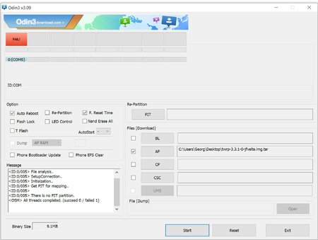

Ich habe mich mit diversen Beiträgen diesbezüglich beschäftigt und versucht, die „Anleitungen“ an meinem Handy umzusetzen. Dafür habe ich mir zahlreiche Dateien heruntergeladen (siehe Anhänge) und teilweise ausprobiert. Leider bin ich nie über „Odin“ hinausgekommen. Deshalb auch die Anhänge von mir.

Möchtest du jetzt rooten oder eine alternative Firmware aufspielen? Für letzteres benötigst du kein root. Leider sind deine Screenshots von odin sehr klein und beim vergrößern nur Pixelmatsch.
Du willst mit Odin TWRP flashen und dann ein Custom Rom?
Wolltest du mit Odin und SuperSU rooten?
Was hast du bei AP drin? Ich kann es nicht erkennen.

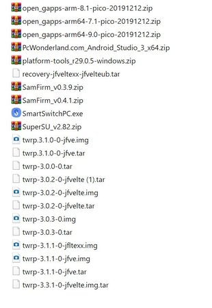

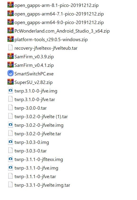

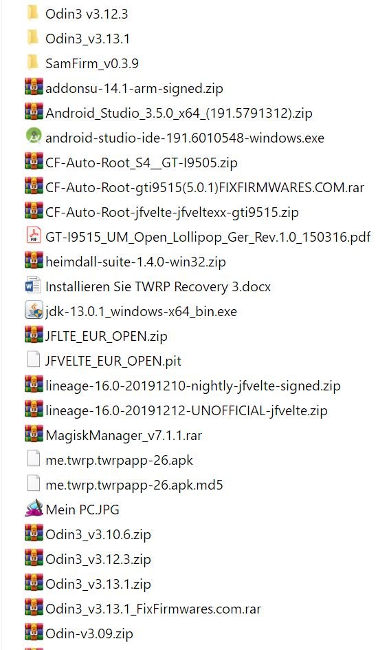

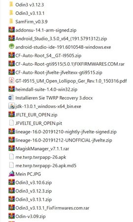

Da noch ein Weihnachtsfeiertag ist, „Schöne Feiertage“. Vielen Dank für deine schnelle Rückmeldung. Ich habe zwischenzeitlich einige Abbildungen ersetzt. Soweit ich sehen konnte, sind die Bilder jetzt besser lesbar. Die Abbildungen „root“ und „TWRP“ sind nur 2 Beispiele. Es gab von mir viele Versuche, die aber genauso endeten. Die Versionen sind auf den Bildern erkennbar, wo alle Dateien abgebildet sind. Darauf ebenfalls sind auch die Dateien sichtbar, die auch empfohlen wurden, um eine höhere Version von Android und mögliche „Pakete“ aufzuspielen. Ich denke, die entsprechenden notwendigen Dateien habe ich alle. Nur weiß ich jetzt überhaupt nicht mehr, wer, wie was, wozu. Wenn ich wieder etwas verstehen soll, dann nur mit Hilfe und dann bei null anfangen.
Nochmal mein Anliegen: „Root“ ja, weil ich gerne Apps verschieben oder löschen möchte, die ich nicht brauche und die Installation von geeigneten Costum-Roms möglich machen und installieren. Im Handy habe ich keine SD-Karte, die habe ich herausgenommen. Die Sicherung meine Daten habe mit Smart Switch auf meinem PC durchgeführt, das Handy befindet sich in der „Werkseinstellung“.

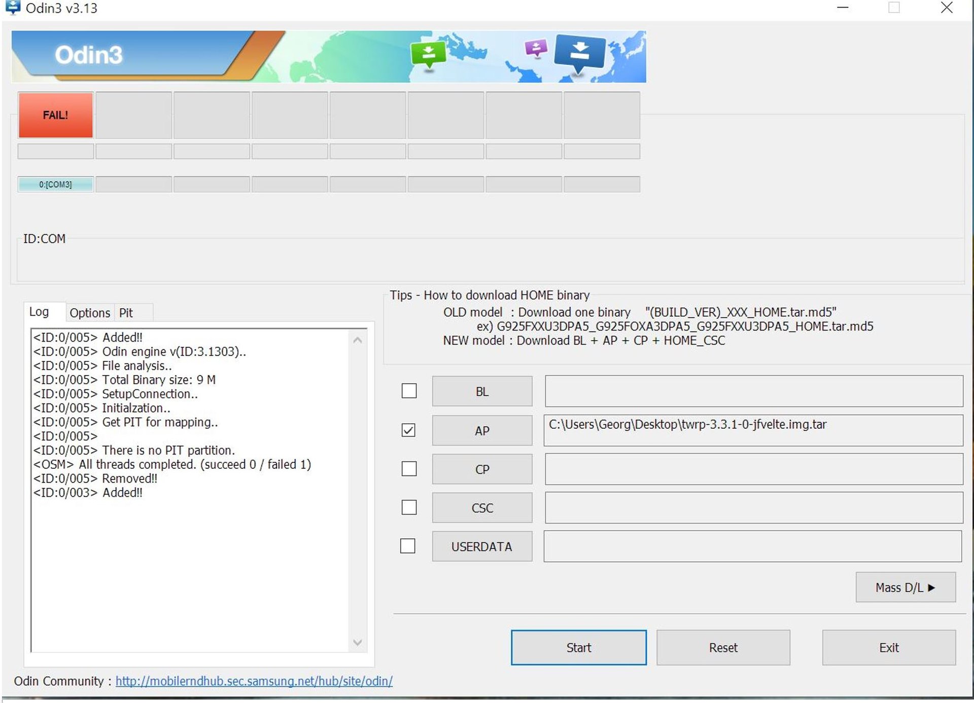

@Bourbon Odin habe ich heruntergeladen. Und nun welche für TWRP? Davon habe viele, siehe meine neue Bilddatei:
Die TWRP Datei img.tar muss bei Odin Ap rein.
@Bourbon hat genauso, wie gehabt, nicht geklappt.
@Astronaut2018 hat genauso, wie gehabt, nicht geklappt.

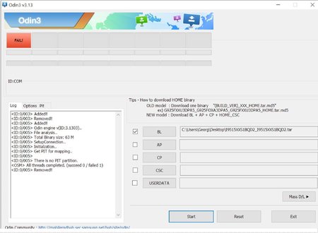

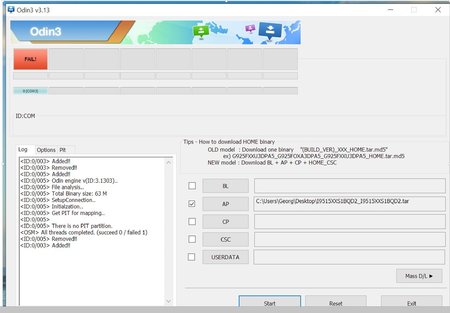

@zweiundsiebzig
Steht doch im Log das keine PIT Partition vorhanden ist.
Du solltest erst mit mit dem Pit File die Partitionen neu erstellen lassen.
Pit ist im CSC.

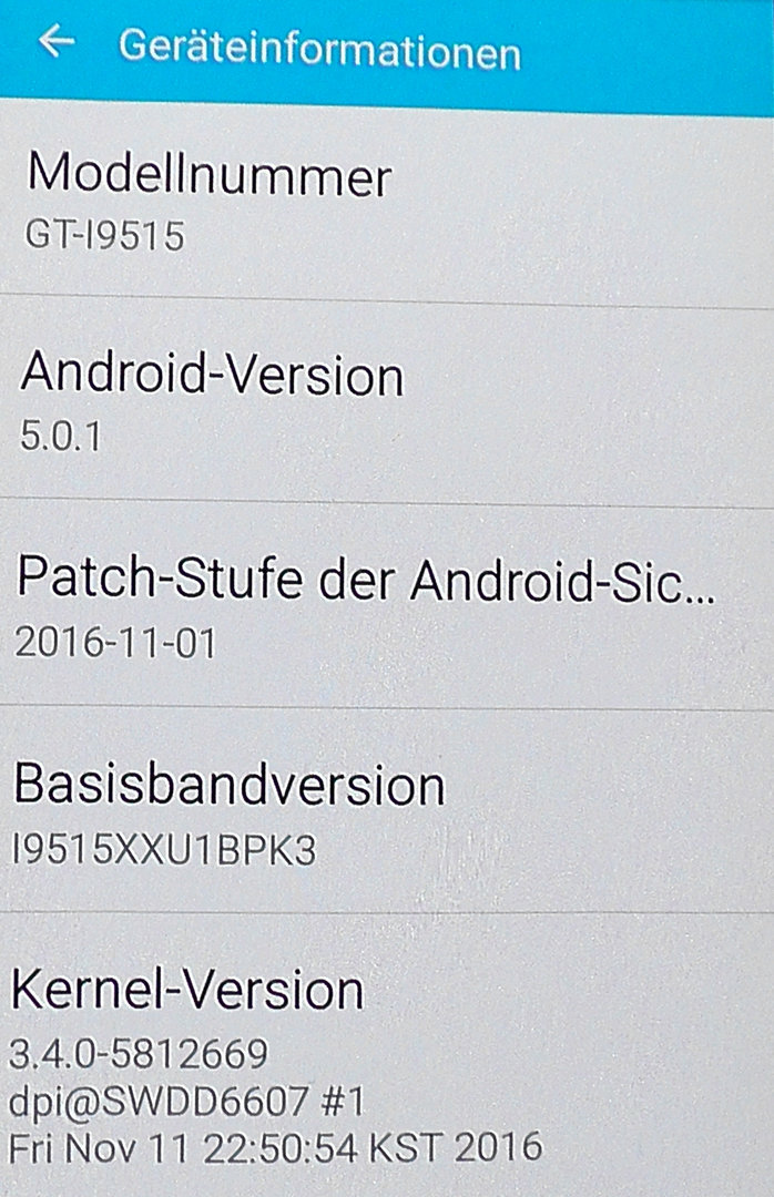

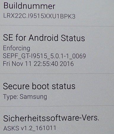

@Astronaut2018 Die Buildnummer aus dem Screenshot deutet auch auf die Value Edition hin
Reaktionen: Astronaut2018

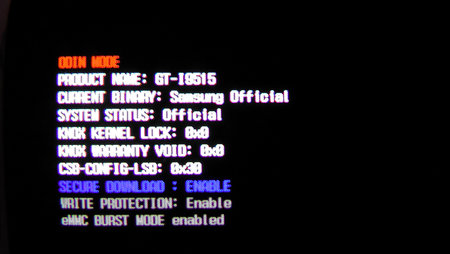

Es ist ein Value Edition. Den Bootloader habe ich jetzt. Ich versuche es nochmal.
Hier das Resultat.

Ich würde auch mal eine ältere Odin Version versuchen. 3.07 oder 3.09
Im Log steht immer noch Probleme mit dem Pit File.
Ich würde erstmal nur das Pit File flashen.
Bei PIT einfügen und Haken bei RePartition setzen.
Nochmal Bootloader.🙂 Mit SamFirm hatte ich auch schon mal probiert, ohne Erfolg. Ich versuche es noch mal, wir wollen ja Schritt für Schritt ...
