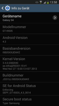

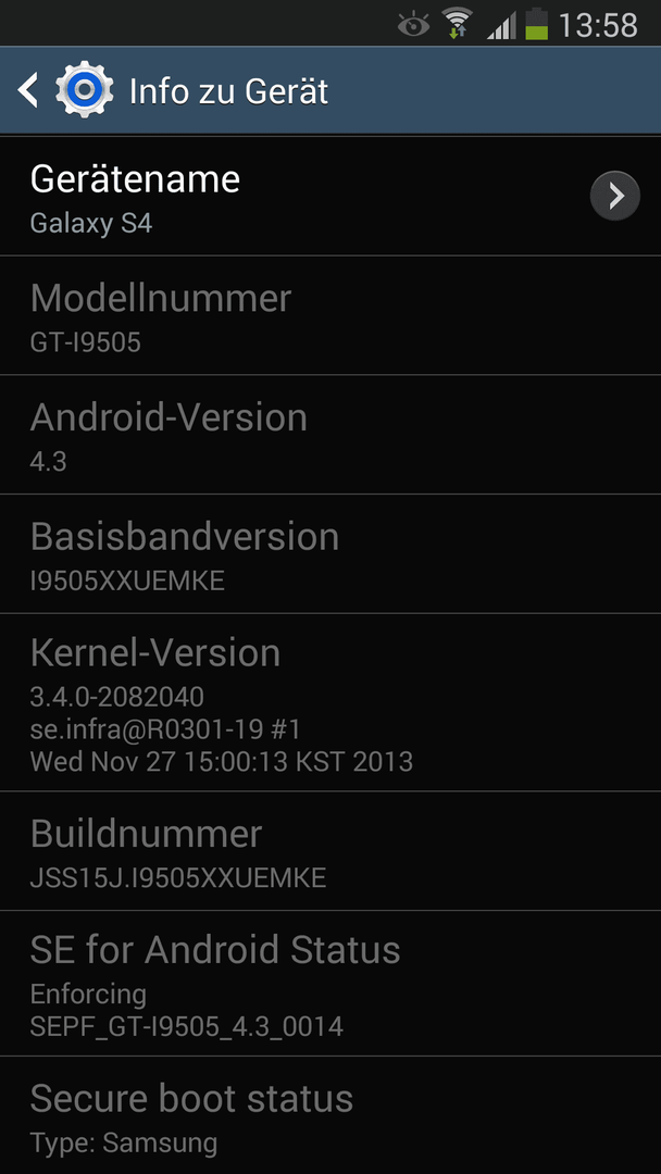

Hallo habe ein problem vlt. könnt ihr mir ja helfen.
Ich hatte mit mein handy mit werkseinstellung zurück gesetzt.
Plotzlich hat sich mein handy firmwire mke DTB die csc einfach in mke ITV geändert.
seit dem bekomme es nicht mehr zurück habe schon mit fullwipe versucht, csc changer und neue firmwire geflascht
Alles nix gebracht könnt ihr bitte helfen???
Du benötigst root (ab Android 4.3 setzt du damit die Knox Flag (0x1) und verlierst damit die Garantie) und natürlich eine Firmware, welche die gewünschte CSC enthält. Details siehe Anleitung und dieser Thread.
Habe geguckt und keine anleitung gefunden hier. oder hab ich was übersehen?
Der ursprüngliche Beitrag von 13:43 Uhr wurde um 13:45 Uhr ergänzt:
habe ja eine firmwire mit DTB runtergeladen aber ging nicht
Du hast welche Android Version?
hab die telefon info als anhang hochgeladen.

ich habe schon vieles versucht aber irgewie hat nix geholfen es blieb immer gleich.
