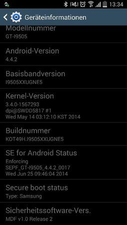

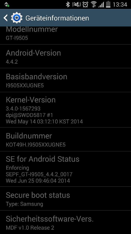

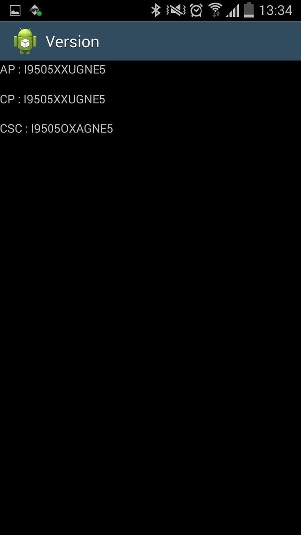

Hallo Forum,
Nachdem ich schon ein paar Wochen hier mitlese, kann mir evtl mal jemand sagen warum ich trotz m.M. richtigen CSC kein OTA update angeboten bekomme?
Bin verwirrt. :(
VG LaFo
@LaForge112
Auch nicht über Kies?
Ich meine dass sich der Akkuverbrauch deutlich verbessert hat. Kann das jemand bestätigen?
Reaktionen: Hcolhcsra
Kies versuche ich und melde mich wieder.
