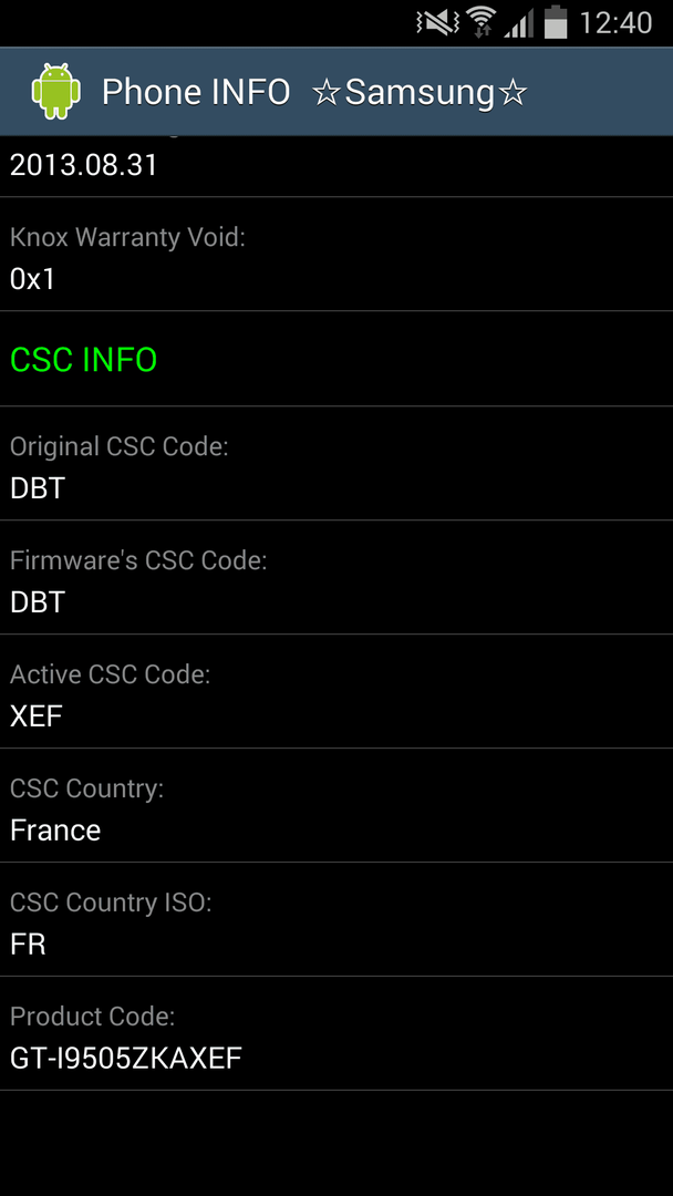

Ich habe hier ein S4 ( 9505) von einem bekannten liegen..
sollte es neu aufspielen , was kein Problem wäre .
Beim Zurücksetzen habe ich im Recovery Modus gesehen
das es eine Firmware - XEF - ist
also ein Französische Firmware
Nun meine Frage , wie kann ich vorgehen
das jene - XEF- so über spielt wird das sie NICHT mehr auftaucht
CSC Code usw. XEF
sprich wie bei Winblöd - Formatieren neu auf setzen
Es soll die - DBT - version drauf gemacht werden
und " verankert" werden
so das auch DBT ,wirklich angezeitgt wird
manches hab ich schon manuell hinbekommen
KNOX / Garantie ist kein Thema - Phone ist Root
Anbei Bilder..
Bild 1
Zeigt es

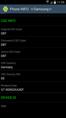

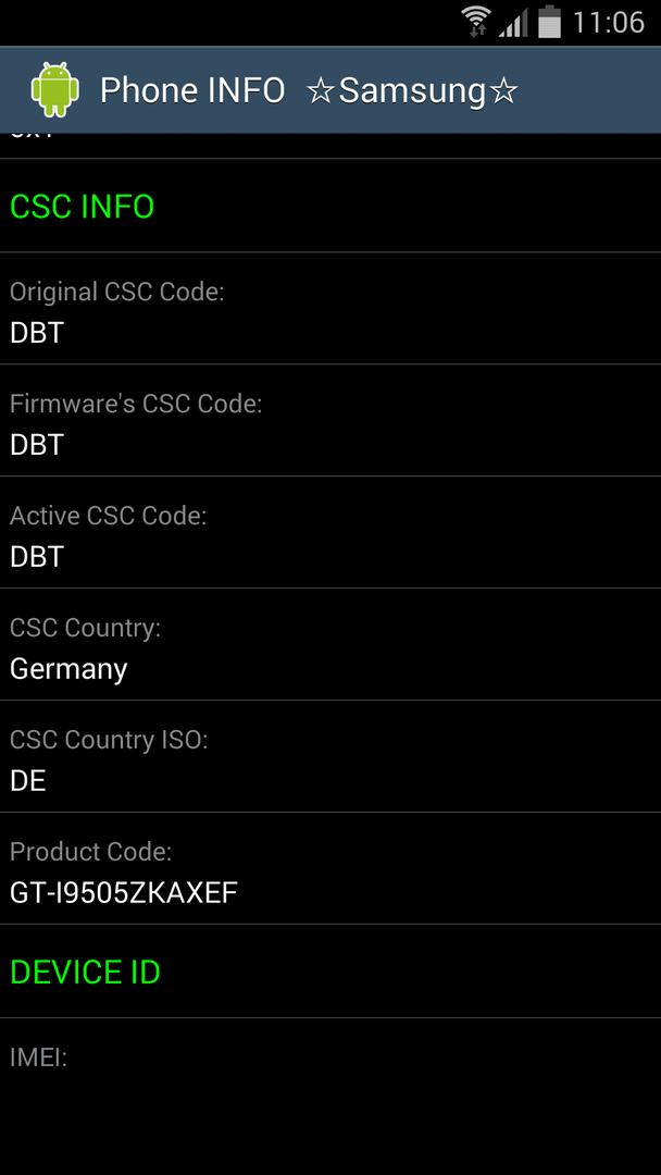

Biild 2
Update von der App
daher ist die Darstellung etwas anders
CSC Change .. hat auch nix geholfen wie ich es gerne hätte
Danke für jeden Hinweiß
