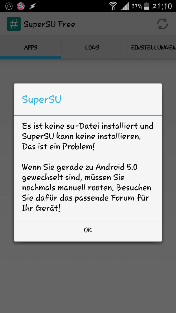

Ich bekomm die SuperSU App nicht zum Laufen...
Soll ich jetzt nochmal rooten auf die gleiche Weise oder vorher noch was beachten?

hast du das TWRP aufgespielt? Irgendwie ist das ja doppelt. Entweder du machst CF-Autoroot oder du machst ein TWRP drauf bootest dort rein und flashst den superSU.
Am besten holst du dir den aktuellsten SuperSU und flashst den per TWRP oder du flashst dieses CF-Autoroot per Odin.
Ich mach das gern über die Recovery. Also per Odin das openrecovery....tar.md5 flashen. Danach per Tastenkombination direkt ins Recovery neu aufstarten und den SuperSU.zip flashen. Das hat bisher mit jedem Gerät, für das es eine CustomRecovery gibt, funktioniert.

Ich habe das Handy wie oben beschrieben gerootet. (1. 2. 3.)
Nach Videoanleitung bei youtube (von gigaandroid).
Das hat auch alles geklappt, jedoch komm ich in SuperSU nicht rein (Da kommt dann die Meldung / Screenshot)
SuperSU hab ich auch über den PlayStore aktualisiert.
Ich habe auch probiert von der SD Karte die aktuellste SuperSU zu installieren...
Die zip Datei find ich aber nicht (im openrecovery Menü), obwohl ich die auf die SD Karte verschoben hab.
Kannst du mir vielleicht für einen Neuling wie mir das nochmal erklären was du meinst?:unsure:
Ich muß doch jetzt nicht nochmal rooten, oder (lt. Meldung SuperSU)?
Wenn ja, genau derselbe Vorgang?
Vielen Dank

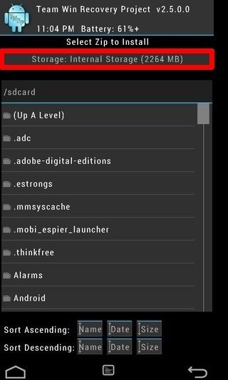

Wenn du SuperSU.zip auf der SD-Karte (egal intern/extern) drauf hast, dann boote nochmal ins TWRP und clicke oben links "Install" und danach "select zip".
Das tricky bei TWRP ist der Wechsel zwischen internem und externem SD-Speicher. Hierzu mußt du einen grauen Balken antappen und dann erscheint die Auswahl für intern/extern - damit müsstest du SuperSU.zip auf deinem Gerät finden.
Reaktionen: MNNHG
Danke!
Daran lag es.
Gott sei dank, alles hat geklappt. Nu komm ich auch ins SuperSu Programm.
