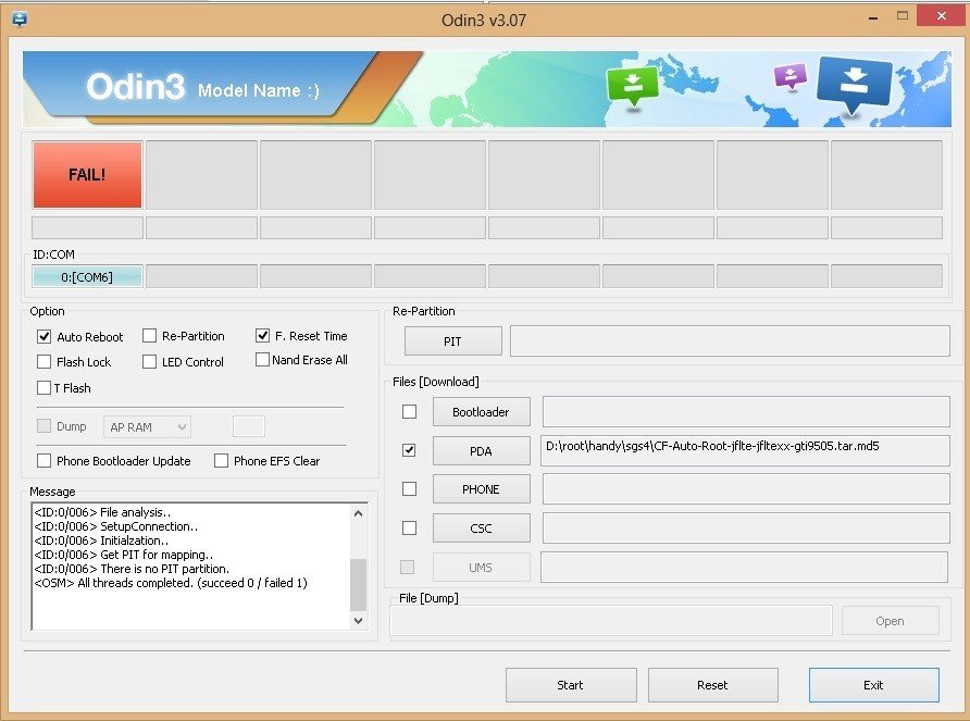

Du musst die .tar als PDA flashen, nicht als PIT. Hast Du das gemacht?
Jep..siehe Anhang.
Edit:
nachdem ich mehrere USb Ports probiert habe, ging es dann endlich. Aber ich musste SuperSU manuell nachinstallieren. Automatisch hat es nicht funktionieren wollen...
Schön, das es geklappt hat! Manchmal sind es echt so banale Gründe... :)
