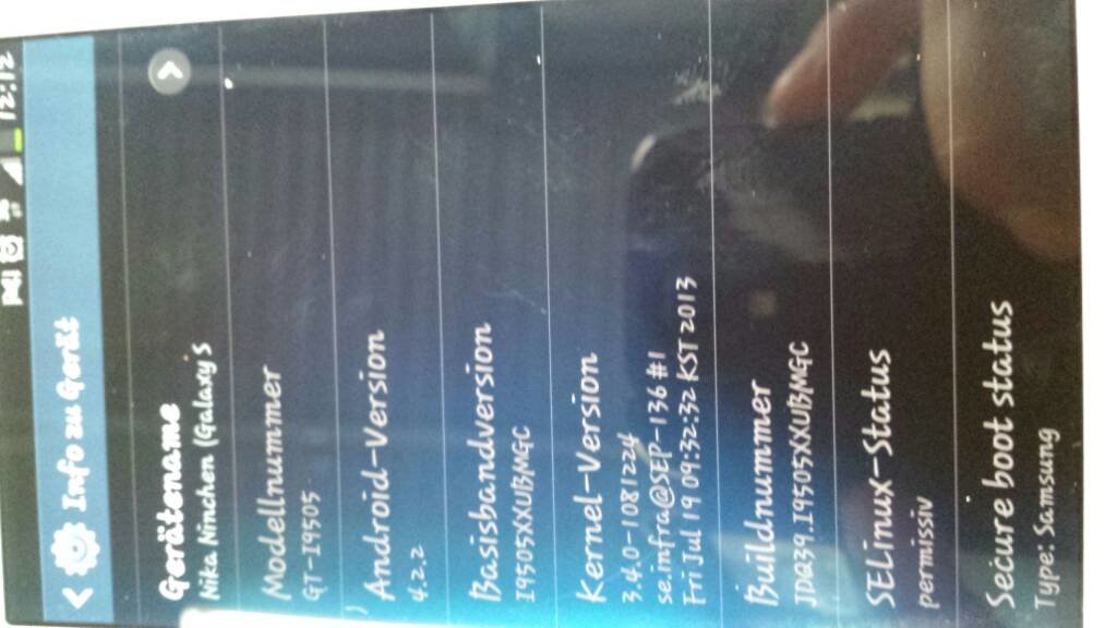

Hi versteh das nicht ganz ganz da ich mein s4 Grad mit der pre Rom gerootet habe.
Will nun diese Firmware sicher root zwecks custom theme.
Wie gehe ich vor und was brauche ich?
