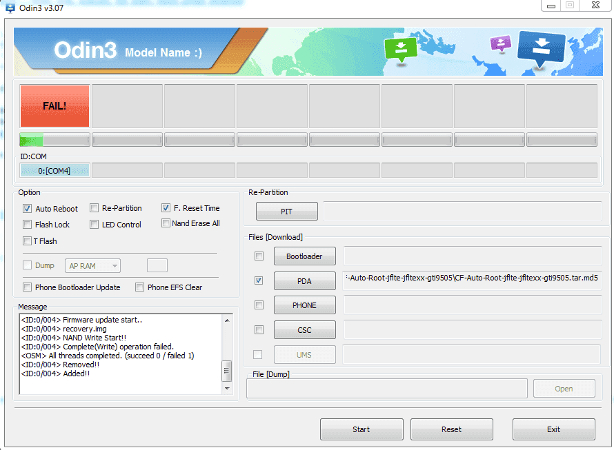

Habe alles nach der Anleitung gemacht in Odin kommt jetzt die Meldung Fail
(s. Anhang)

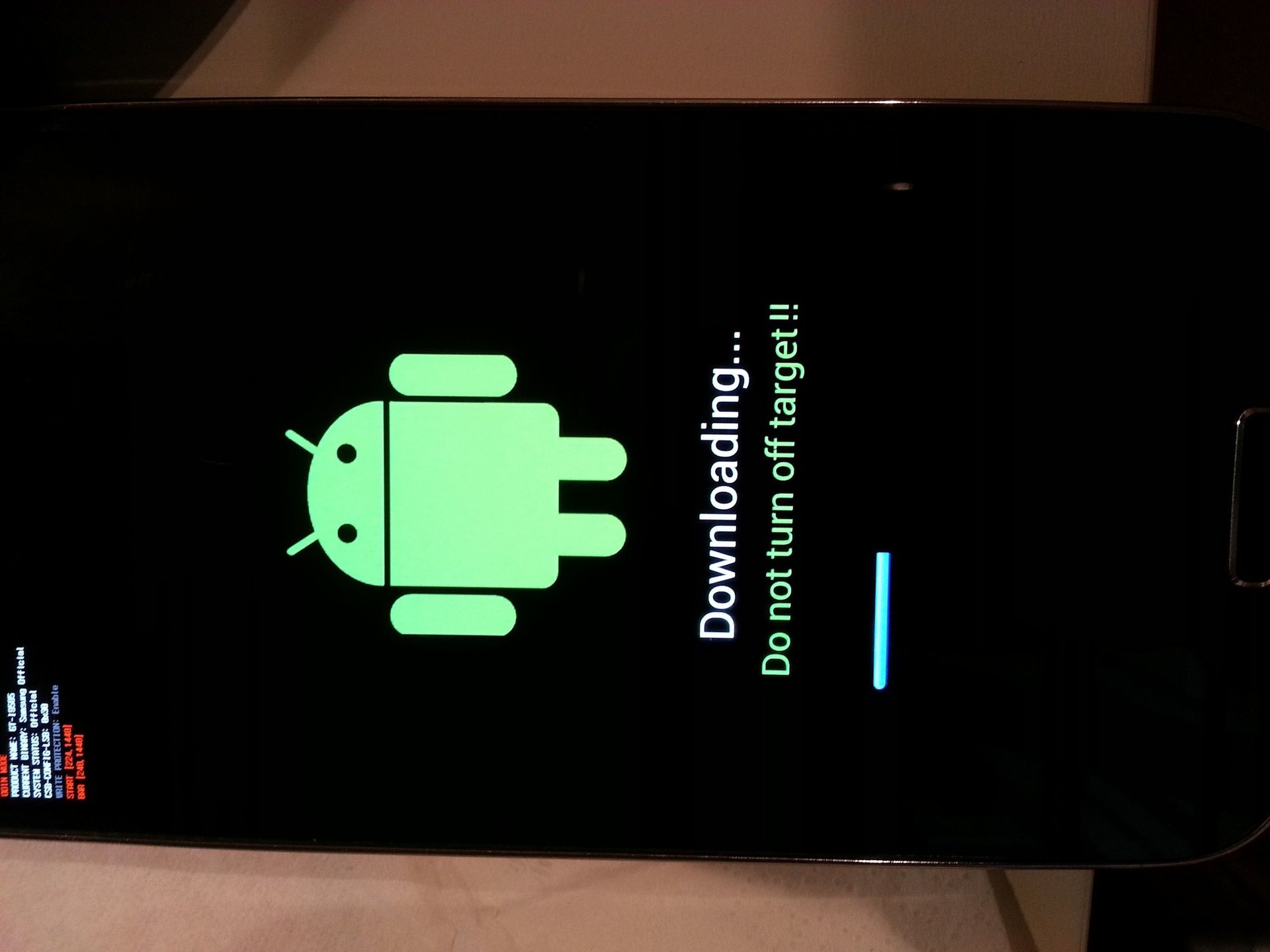

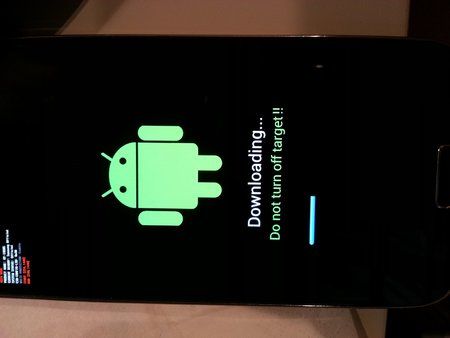

Mein S4 bleibt bei Downloading (s.Anhang) hängen und es tut sich nichts mehr!
Was soll ich machen? Gerät neustarten und nochmal versuchen (falls das geht?)
Habe vorher schon ohne Probleme mein S2 und S3 gerootet und hatte nie Probleme!
1. Benutzt du das Orginal-Samsung-Kabel, was beim s4 mit dabei war?
2. Entferne mal das ".md5" von der CF-Auto-Root...
3. Lade dir mal die CF-Auto-Root noch mal neu runter...
Sollte das alles nichts bringen, hier noch eine andere Möglichkeit:
1.Flash dir erst mal n CostumRecovery...meine Empfehlung wäre PhilzTouch
1.1 Solltest du auch ebenfalls kein Recovery flashen können, hoffe ich für dich, das dein s4 zumindestens noch angeht...Wenn ja, dann lad dir aus dem PlayStore den "SGS4 Flasher runter" und flash dir damit das Recovery.
2. Lade dir diese Zip runter: SuperSU Download
3. Pack sie auf deine interne oder externeSd, starte ins Recovery und flash die Zip.
Danach solltest du dann root haben!

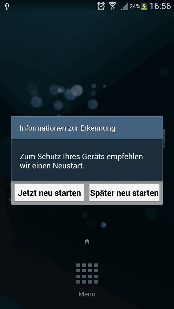

Nach Root & Custom Kernel habe ich folgende Meldung, diese ist auch nach einem Neustart vorhanden. Wo genau liegt das Problem und gibt es eine Lösung?
Vielen Dank schonmal :)
FsWcZxgAAAAASUVORK5CYII=
Das ist Knox...geh nach /system/app und lösche alle .apk in denen Knox vorkommt
Gefunden, aber die vier sichtbaren Knox Datein lassen sich nicht entfernen. Muss ich was beachten?
Hast du das System als RW eingebunden?
Z.b mit dem ES File Explorer?!
Vielen Dank, darin lag der Fehler :) Wo ist der ''Danke Button'' :flapper: ?
