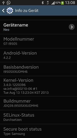

Geräteinfos:
Neues S4 GT-I9509 (ohne Branding)
Android 4.2.2
Basisbandversion I9505XXUDMH5
Kernel 3.4.0-1220396
Build JDQ39.I9505XXUDMH5
SE-Linux-Status Durchsetzen
Secure boot Status Type Samsung
