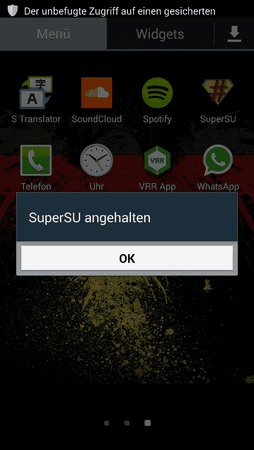

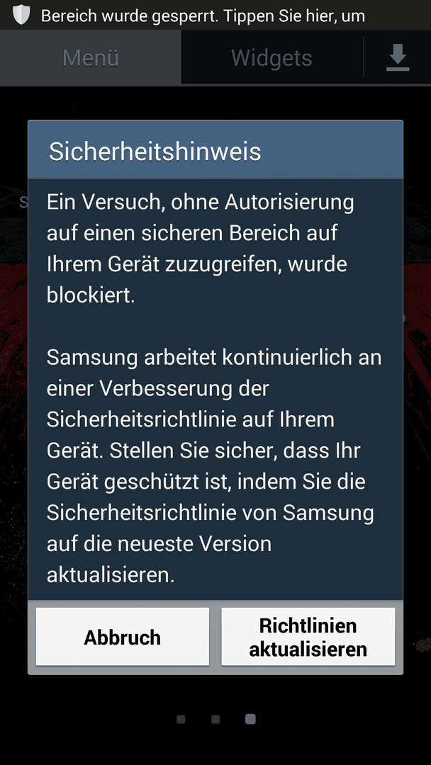

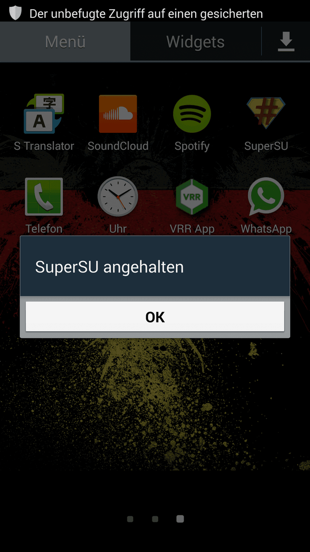

Guten Tag Leute,
Also ich habe folgendes Problem, ich habe das (SGS4) GT-I9505, Android-Version 4.3, grade ebend versucht zu rooten. Methode per Odin3 nach der Anleitung mit offiziellem CWM mit nur einer Datei!
https://www.android-hilfe.de/forum/...custom-recovery-knox-warranty-0x1.433766.html
Es hat auch alles reibungslos geklappt und so weiter, ich komme auch in die Custom Recovery rein, jedoch sagt mir mein Handy dank der Samsung Sicherheitsrichtlinien jedes mal: NÖ! Zuerst wird SuperSU angehalten. (Bild im Anhang) gleichzeitig erscheint die Fehlermeldung aus dem anderen Bild mit den Sicherheitsrichtlinien.
Frage: Wie umgehe ich das, wie bekomme ich jetzt mein Handy gerootet?
In der Anleitung steht man solle doch dann die install-recovery.sh entfernen, wenn ich aber mithilfe des Root Browsers zu der Datei gehe, und die löschen möchte, wird der Vorgang abgebrochen und die gleiche Meldung mit den Sicherheitsrichtlinien erscheint. Laut Root Checker besteht auch kein Root Access. Ich bedanke mich schon einmal für die Hilfe.
MfG Wildtiger

Hallo an die drei letzten Beitragsschreiber,
Welche SuperSU Version und welches Recovery (Version) habt ihr für den Root Vorgang benutzt?
Die install-recocery.sh muss nur gelöscht werden, wenn sich das Stock Recovery nach jedem Neustart wieder von selbst installiert.
UPDATE-SuperSU-v1.80
CWM-I9505-6.0.3.2-jfltexx.tar.md5
