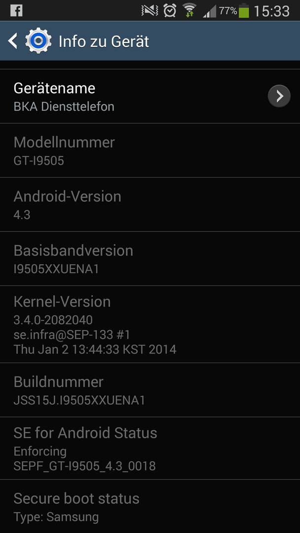

Servus,
Weil mir joyn und der ganze Samsung Dreck so auf den Zeiger geht mittlerweile, hab ich mich dazu entschlossen CyanogenMod auf mein Galaxy S4 (4.3, Details im Screenshot) zu flashen.
Damals beim i9100 war des irgendwie noch einfacher...
Naja, auf jeden Fall bin ich mit der Anleitung hier so weit gekommen:
  • Samsung KIES 3 Installiert (v3.2.14013_45)
  • Mit Odin 3.07 Clockwork Mod Recovery (CWM) 6.0.3.2 geflasht (CWM-I9505-6.0.3.2-jfltexx.tar.md5)
  • Mit CWM SuperSU geflasht (UPDATE-SuperSU-v1.93.zip)
So weit so gut. Nur leider startet die SuperSU App nicht und ich bekomme kein root.
Was mache ich falsch?
Muss ich eine andere Anleitung befolgen?
Modellnummer: GT-I9505
Android-Version: 4.3
Basisbandversion: I9505XXUENA1
Kernel-Version: 3.4.0-2082040 / se.infra@SEP-133 #1 / Thu Jan 2 13:44:33 KST 2014
Buildnummer: JSS15J.I9505XXUENA1
SE for Android Status: Enforcing / SEPF_GT-I9505_4.3_0018
Secure boot status: Type: Samsung
