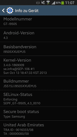

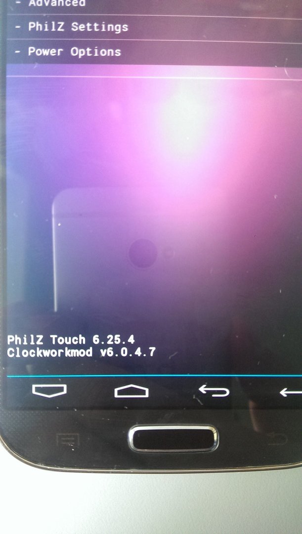

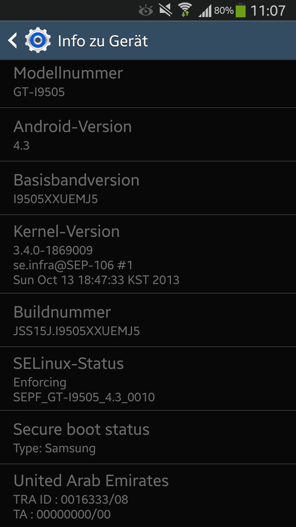

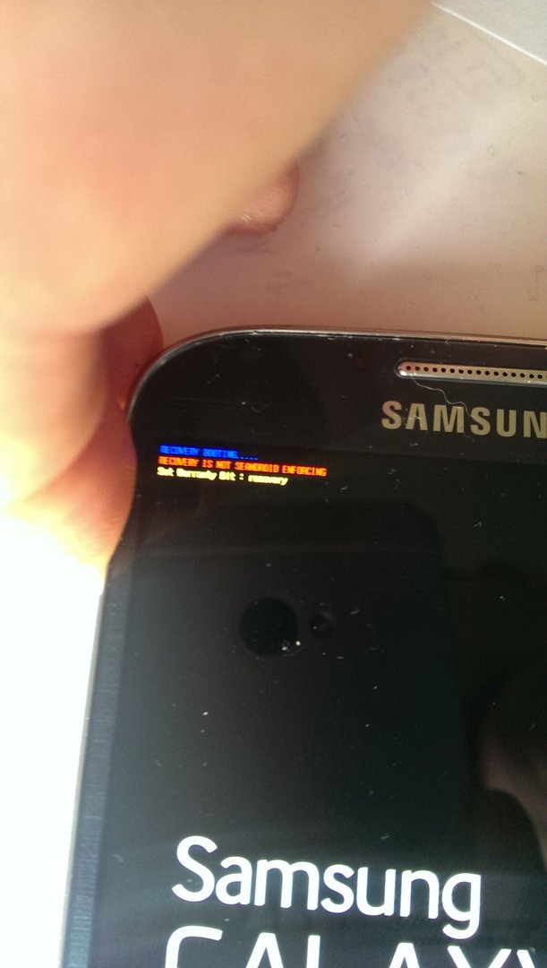

Hallo.
Das S4 überfordert mich zur Zeit etwas :D
Gestern neu (gebraucht!) bekommen und versucht mich einzulesen und Anleitungen zum Root / Custom FW etc. gesammelt.
Flasherfahrung vom Galaxy S1, S3, LG G2, LG P990, HTC One etc. vorhanden
Die Fülle an verschiedenen
Galaxy S4 (GT-I9500, GT-I9505,..)
mit ihren Varianten
Black Edition, Android 4.2, 4.3, 4.4.2, neuer Bootloader, alter Bootloader (jeweils in 4.3 und 4.2.2) verwirrt mich dahingehend, dass ich bei jeder Anleitung nicht weiss, ob diese jetzt auch für mich gilt.

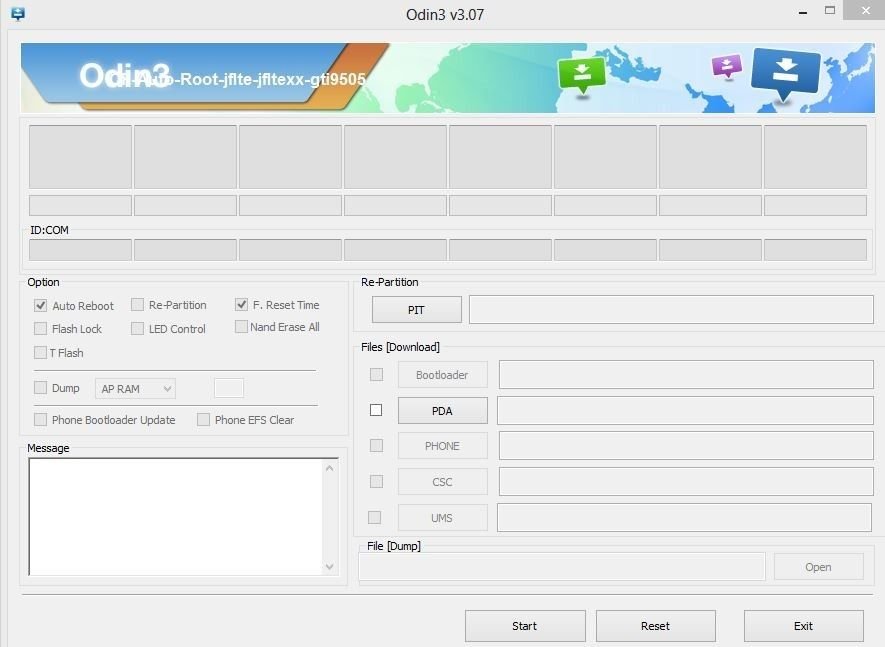

Gestern bekommen, habe ich es geschafft via odin zu rooten (v.3.07) und SuperSU drauf zu spielen.
Anschließend habe ich via Odin (v.3.09 - weil bei der 3.07 konnte ich "Auto-Reboot" und "F Rest Time" nicht abschalten - Warum?)
das Recovery PHILZ 6.25.4 aufgespielt, da mir diese Variante die "EFS" (IMEI) zu sichern sehr viel leichter erschien als die Alternative.
Nun möchte ich eine 4.2.2 Custom FW drauf spielen.
Wie gehe ich vor?
Zusammenfassung:
Samsung Galaxy S4 GT-I9505 Android 4.3
gerootet, SuperSU, Recovery PHILZ 6.25.4
Bootloader Keine Ahnung, Siehe bild?
Steht nichts von knox beim Booten da, aber ich habe die App "knox" drauf.
(Beim Anklicken bietet er mir an sie zu installieren....)
Wie gehe ich vor?
Erstmal normal über WLAN updaten auf Original 4.4.2?
Oder direkt über Odin jetzt nen anderen Bootloader, FW, Kernel, draufladen?
Gibts eine Anleitung, für meinen speziellen Fall?
BTW: Ist es überhaupt empfehlenswert das zu tun? Weil so viele jammern sie möchten zurück zu 4.3.....
(Aber das sind evtl. leute die mit der originalen Samsung FW Probleme haben, ich will ja ne Custom drauf hauen. Oder sind diese Probleme auch bei den CFW vorhanden, aufgrund der gleichen Treiber etc.)
Vielen vielen Dank.
MfG

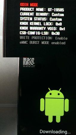

PS: Det Knox sieht man ja im Downloadmode, nicht beim Booten.....
Also hab 0x1 bei knox stehen.

Hallo
Ich suche firmware DEUTSCH für mein 9500
wo bekomme ich die Software her?
Wie womit flashe ich die Firmware
könnt ihr mir ausführliche iNFO geben?
Hat sich erledigt ist ein FAKE Handy gebe ich wieder zurück
Hat mit Samsung überhaupt nichts zutun
