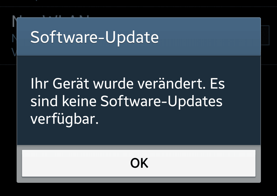

Danke für den Link. Ich habe die Firmware dort noch einmal geladen und mein S4 noch einmal geflasht. Leider auch keine Änderung. Das flashen wie immer - läuft ohne Probleme komplett durch.
Mir ist aufgefallen, dass es keine Melodie beim booten mehr gibt. Ich bin der Meinung, dass früher beim Bootvorgang eine Melodie zu hören war (Ton ist an).
Weiterhin erhalte ich nach dem suchen nach Software-Aktualisierungen per WLAN die Meldung "Ihr Gerät wurde verändert. Es sind keine Softwareaktualisierungen verfügbar." - siehe Anhang.
Dass keine Aktualisierungen verfügbar sind, ist mir völlig klar aber der erste Satz stört mich. Ich befürchte, dass zukünftige Updates z. B. auf 5.01 nicht durchgeführt werden können.
Ansonsten funktioniert mein S4 aber völlig problemlos. Ich hätte nur eben gern den Originalzustand zurück.

hi thomania.
Da dein S4 ja schon gerootet war,gehe ich mal von aus,daß dein Knox Counter schon auf 0/1 steht.
Prüfe das mal und wenn dem so ist,versuchst du mal folgendes.
Hier Post 703
https://www.android-hilfe.de/forum/...s4-debranding-csc-aendern.419406-page-38.html
So wie beschriebe,durchführen.
Den einen Satz,mit jetzt machst du mit Schritt 2 weiter,weglassen.
Entferne vorher fals vorhanden,deine Externe SD Karte.
Mit dieser Anleitung machst du dein S4 kommplett
platt.
Nach der Reinigung schaltest du dein Gerät aus,Startest es neu in den Downloadmodus
und flasht es neu.
Nach flash 5 Min.ruhen lassen,starten und gleich wieder einen Werksresett machen.
viel Glück.

@flashdance
Danke mal wieder für deine Antwort.
Ich habe mir das [RECOVERY] *14.10.2014* CWM Advanced Edition [PhilZ Touch] angesehen.
Nun findet man unter den Downloads für das GT-I9505 ja ca. 40 bis 50 Versionen der Datei.
Welche davon ist aber nun die richtige??? :confused2:
Hätte ich das Sch... Handy bloß nicht gerootet ... :sad:
@flashdance
:thumbsup::thumbsup::thumbsup::thumbsup::thumbsup:
Ich danke dir für deine Hilfe! Ich bin kräftig beim einrichten meines "jungfräulichen" Galaxy S4. Genauso wollte ich es haben.
