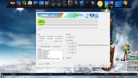

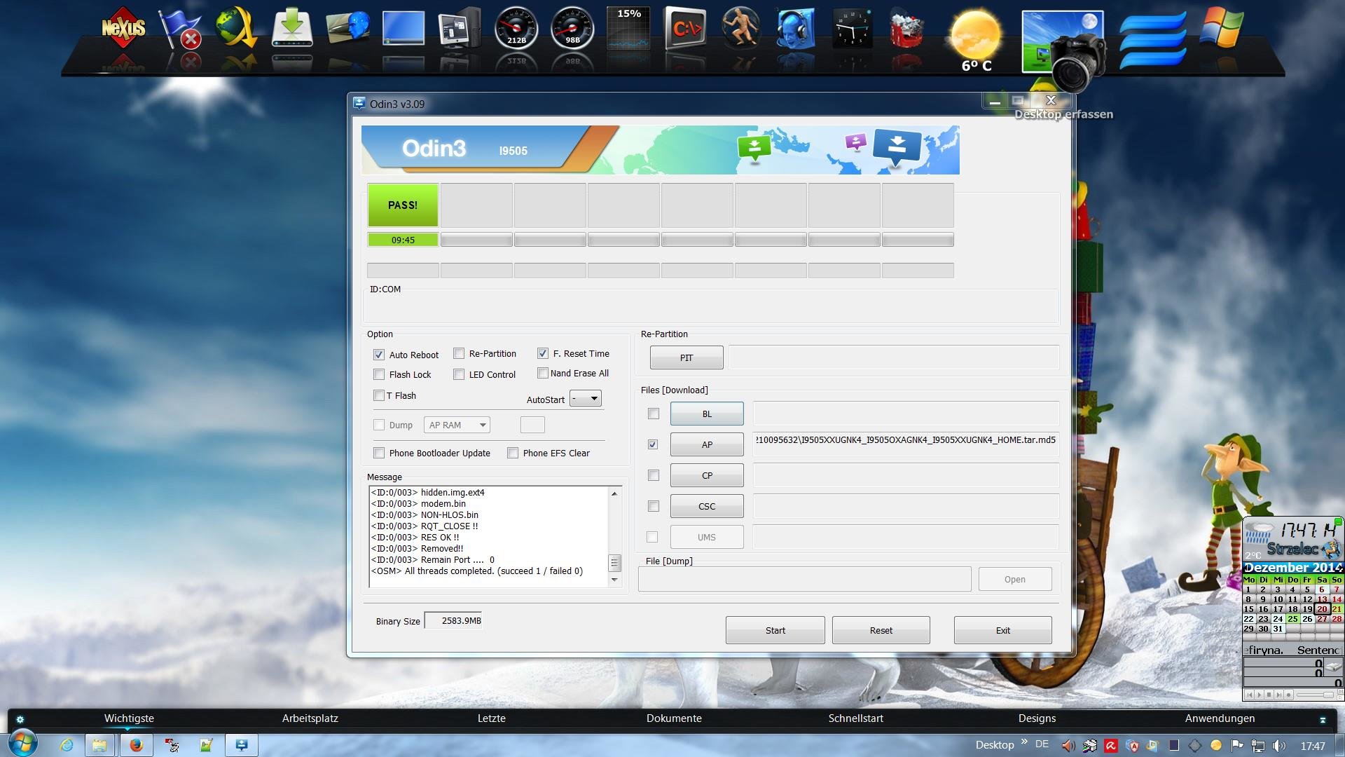

20.12.2014
Habe wieder Probiert mit FW vom andere Quelle.
Auf dem Bild habe das Odin 3 ergebniss geschildet. Leider nach neue FW nur Start Seite kommt !!!
