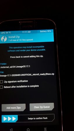

nun, ich bin neu hier und
würde dir gerne meine Erfahrung dazu mitteilen, aber leider komme ich erst garnicht zum erfolgreichen Installieren (lineage-17.1-20200423-nightly-jfltexx-signed.zip). 😔
Kann mir da jemand helfen?

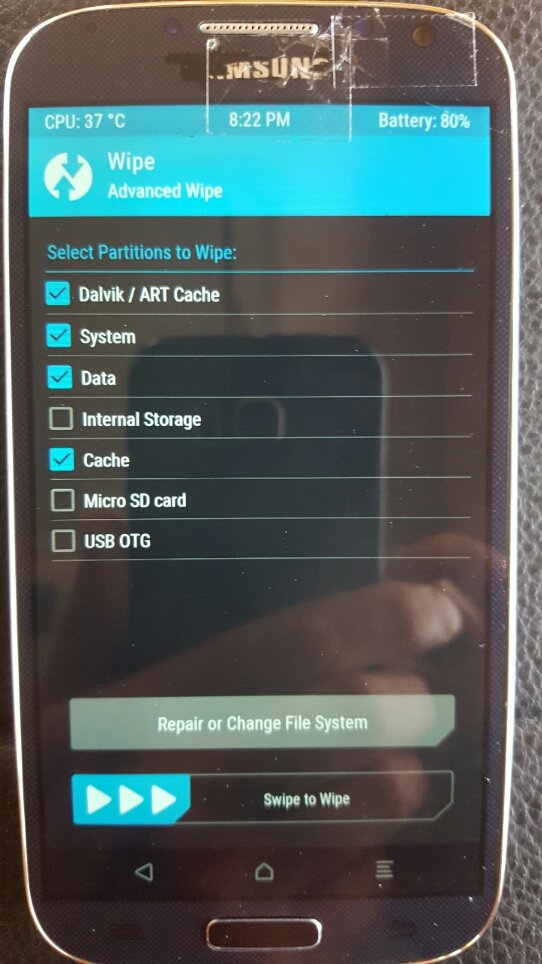

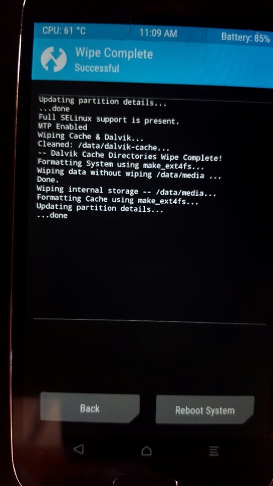

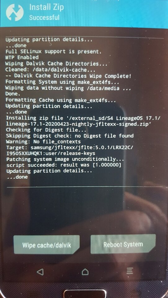

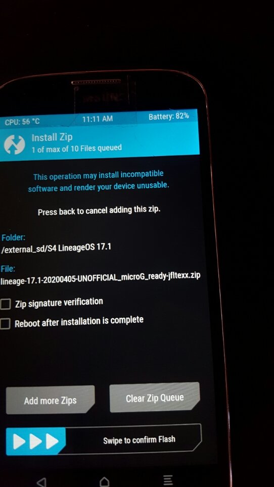

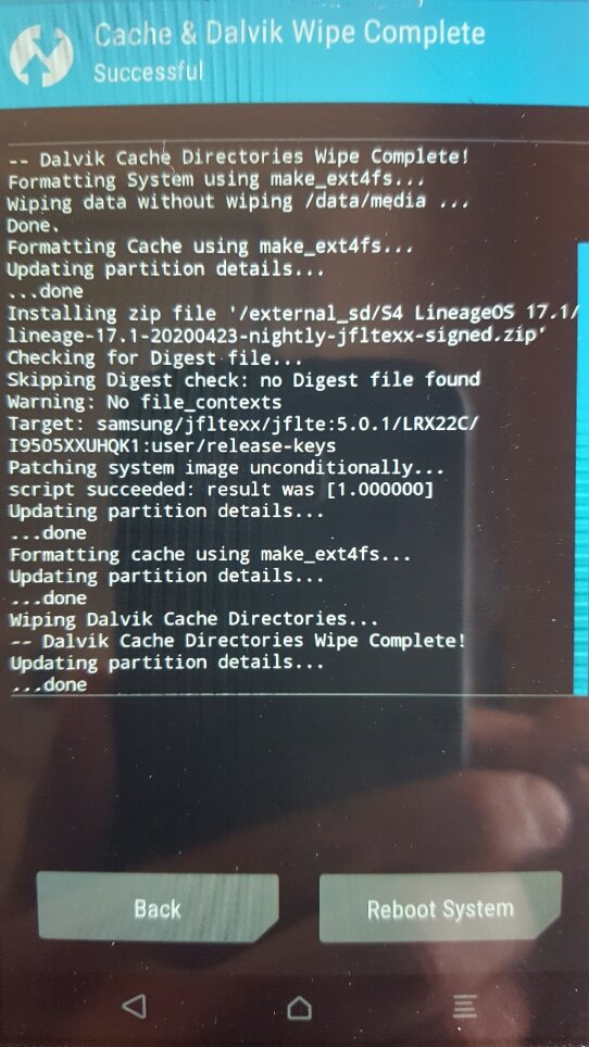

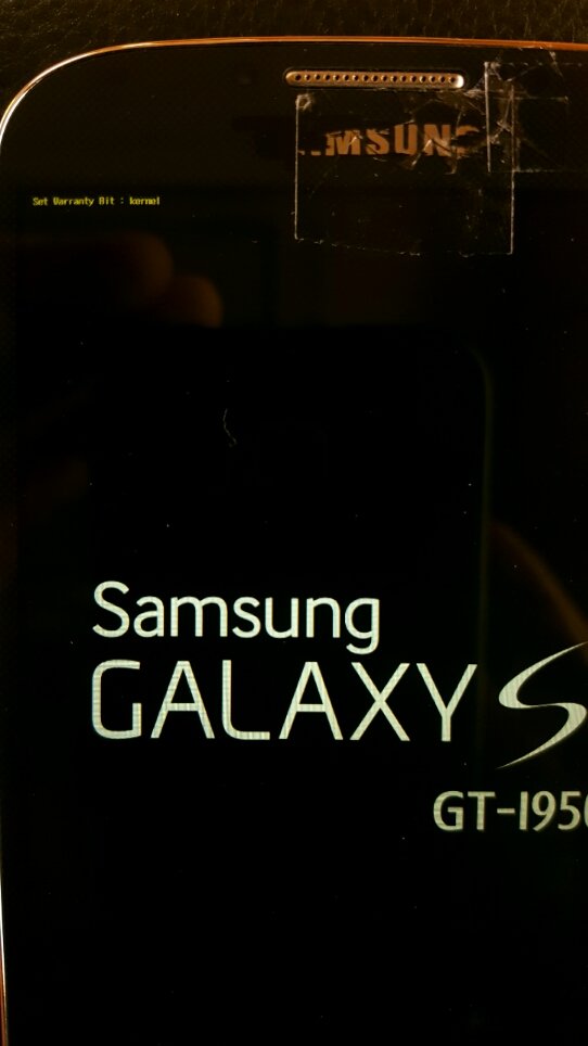

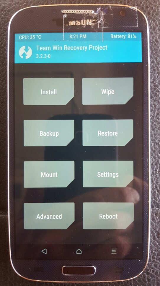

Ich habe zig tutorials gelesen und geschaut aber bei mir bleibt das S4 immer und immer wieder nach der Installation (unter TWRP 3.2.3-0) beim 1. Booten im dauerloop. Es wird das Samsung GALAXY Logo eingeblendet mit der gelben Zeile oben links "Set Warranty Bit : kernel". Dann schaltet sich das Gerät aus und startet wieder bis zu dem Punkt und so weiter...
Gruß Sven
Ach so, ich hatte vorher das Gerät via Odin mit (CF-Auto-Root-jflte-jfltexx-gti9505) gerootet.
Hier mal ein paar Bildchen:

Hallo, für eine saubere Ausgangsbasis (aktuellste Firmware und sauberer Bootloader) installiere dir die Samsungfirmware nach dieser Anleitung angepaßt für dein Gerät und versuch es nochmal entsprechend den Anleitungen TWRP und ROM

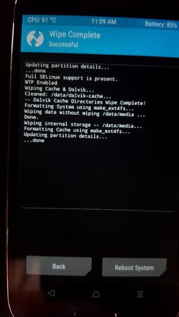

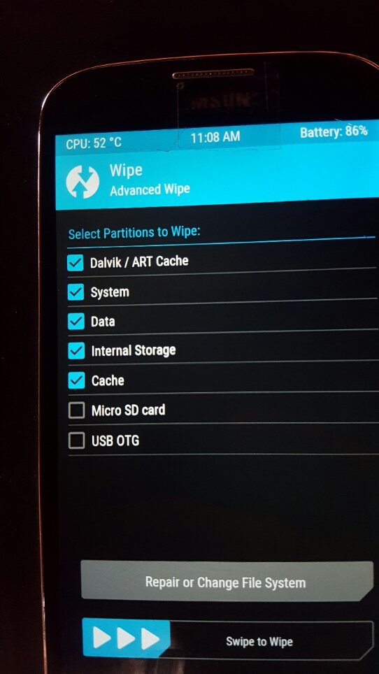

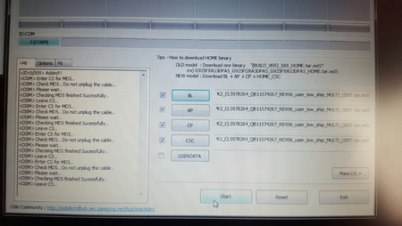

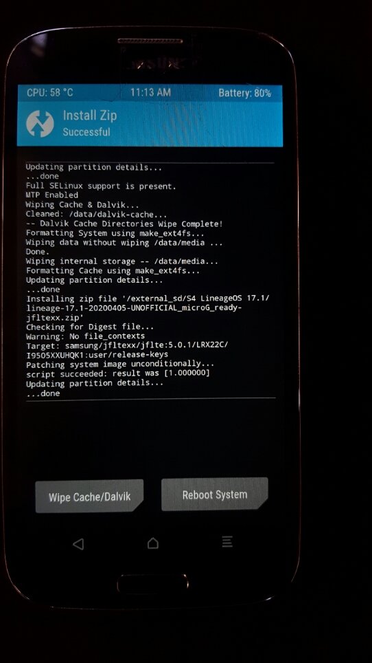

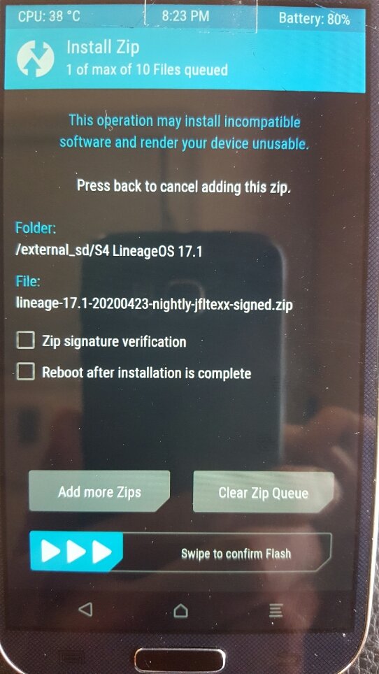

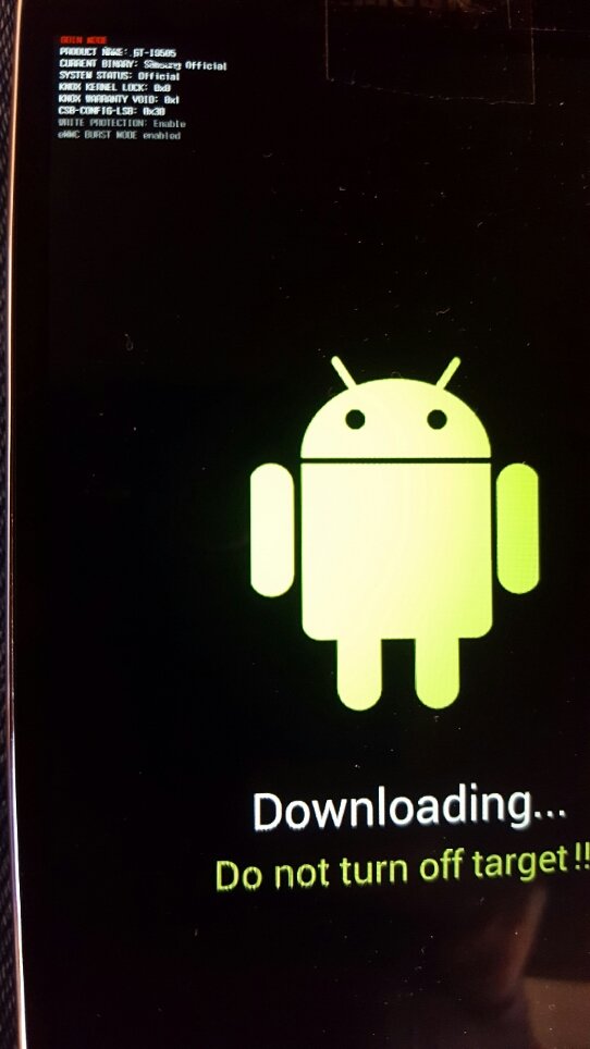

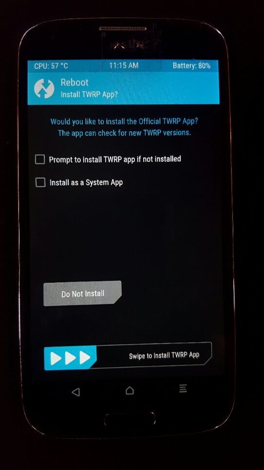

Sooo, nachdem ich auch SamFirm 0.3.6 auf meinem Rechner überzeugt habe mir eine passende 4 teilige FW zu liefern bin ich alles noch mal Schritt für Schritt wie folgt durchgegangen (leider ohne Erfolg):
1. 4-teilige Samsung original FW in Odin ( z.Zt.aktuellste Vers. 3.13) geladen
2. Telefon in den Dowloadmodus versetzt
3. FW in das Telefon geflasht
4. Telefon komplett mit neuer Firmware hochgefahren und eingerichtet
5. Telefon wieder ganz heruntergefahren

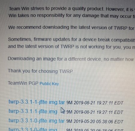

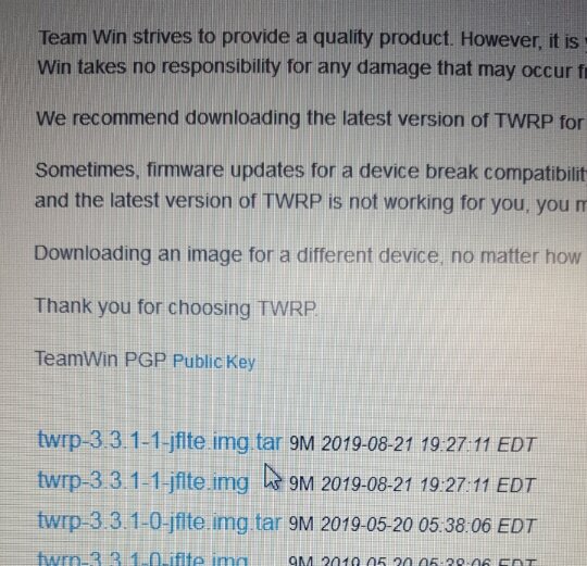

6. aktuelle TWRP .tar (z.Zt. 3.3.1-1) heruntergeladen und in Odin geladen
7. Telefon wieder eingeschaltet und in den Downloadmodus versetzt

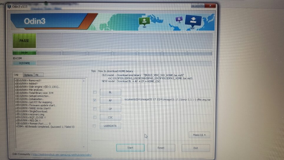

8. TWRP auf das Telefon via Odin aufgespielt

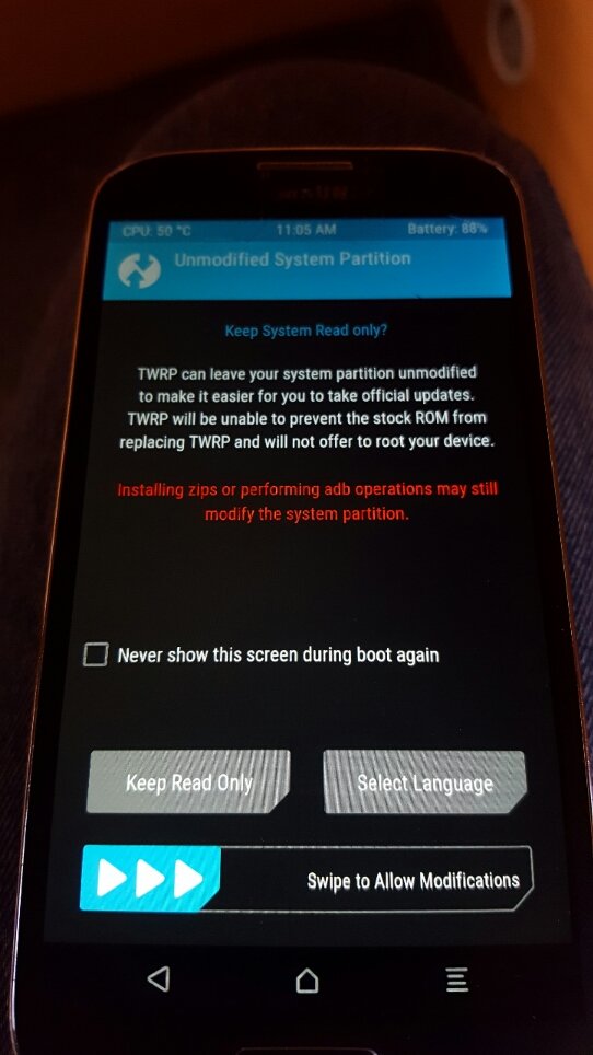

9. Telefon wieder neu gestartet und gleich wieder mit PWR-Lautst.+ und Mittelbutton in das TWRP- Menü

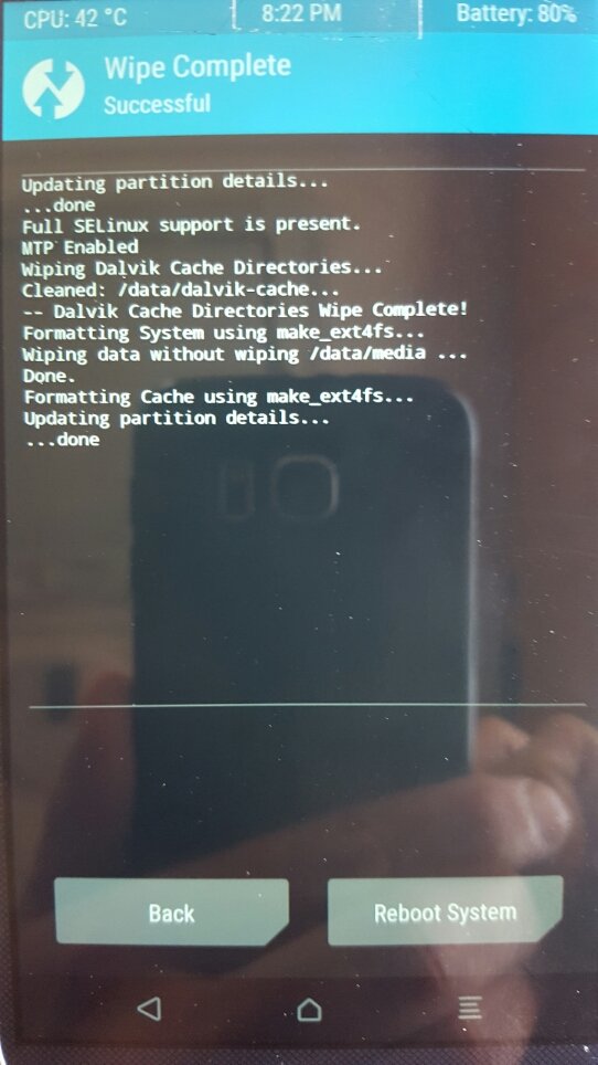

10. im TWRP den Advanced Wipe mit den entsprechenden Checkboxen ausgeführt

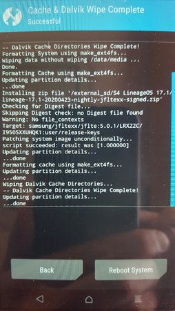

11. Das entsprechende zu flashende OS unter Install ausgewählt und erfolgreich geflasht
12. ohne TWRP-App zu installieren Telefon rebootet
13. Telefon hängt wieder in der Bootschleife fest....😖

hast du twrp mit klick auf 'do not install' beendet? schon das offizielle lineage16 getestet?
Formatiere auch mal in TWRP 'Data' und benenne den Ordner '.Android' auf der SD-Karte um.
@ MachineHead
Ja ich habe die Installation dann mit "do not install" beendet.
Nein, ich habe nur schon mal die offizielle lineage17 getestet.
@ Nufan
Habe eben den Ordner auf der SD- Karte umbenannt und dann via TWRP "Format Data" ausgeführt. Dann unter " Install" wieder das lineage File ausgewählt und geflasht ect...
Keine Änderung.
Es kann ja wohl nichts mit dem neuen Chinaplingpling Display, welches ich als Austausch zum defekten Originalen eingebaut habe zutun haben? 🙄
