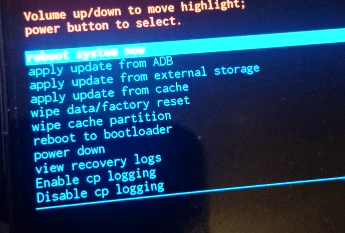

Habe hier ein altes Samsung Galaxy S4(GT-i9500) von einem Freund und versuche seit Stunden zuerst den aktuellsten Bootloader (TWRP) zu installieren. Odin ist im Admin-Modus gestartet.
Komme einfach nicht in den Downloadmode. Sehe nur das.....Siehe Bild
Das Gerät hatte ich vor einigen Jahren für meinen Freund gerootet.
Das Gerät ist komplett zurückgesetzt, alle Daten sind gelöscht, da das Gerät seine Tochter bekommen soll
Was muss ich denn auswählen um in den Downloadmode zu kommen.
Wenn ich auf Bootloader gehe, komme ich auf die Samsungoberfläche
Ich selber habe vor einiger Zeit mit Erfolg TWRP und Lineage OS installiert(GT-i9505)
Volume down + Power gedrückt halten bis Samsung Logo kommt dann die Power Taste loslassen, Volume down gedrückt halten bis Download Modus erscheint.
