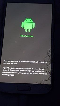

Ich schilder erstmal mein Problem,
Ich besitze ein Samsung Galaxy S4 (GT-I9505) Smartphone, dessen Passwort ich vergessen hatte und mir erhofft habe es mit einem Programm namens "Dr.Fone", dass verspricht diesen zu entfernen, versucht habe das Passwort zu umgehen. Zuerst hat mich das Programm den Download-Modus öffnen lassen und wollte anschließend, das ich mein Handy mit einen USB-Kabel an meinen PC anschließe.
Lange Rede kurzer Sinn; Mein Gerät steckt in diesem Modus (das angehängte Bild zeigt diesen Modus) fest und das Programm würde diesen erst entfernen bzw. den Vorgang fertigstellen, wenn man die Premium-Version kauft.
Egal was ich auch tu, sei es den Akku entfernen, das Gerät neu starten, oder manuell per Lautstärkeregler+Homebutton+Powerbutton in ein anderes Menü zu gelangen- es mündet zuerst im Samsung-Startscreen und anschließend im angehängten Bild.
Nun zu meiner Frage/Bitte:
Kann man das Gerät irgendwie retten bzw. diesen Modus verlassen oder ist das Gerät verloren? Und wenn man es retten kann, wie?

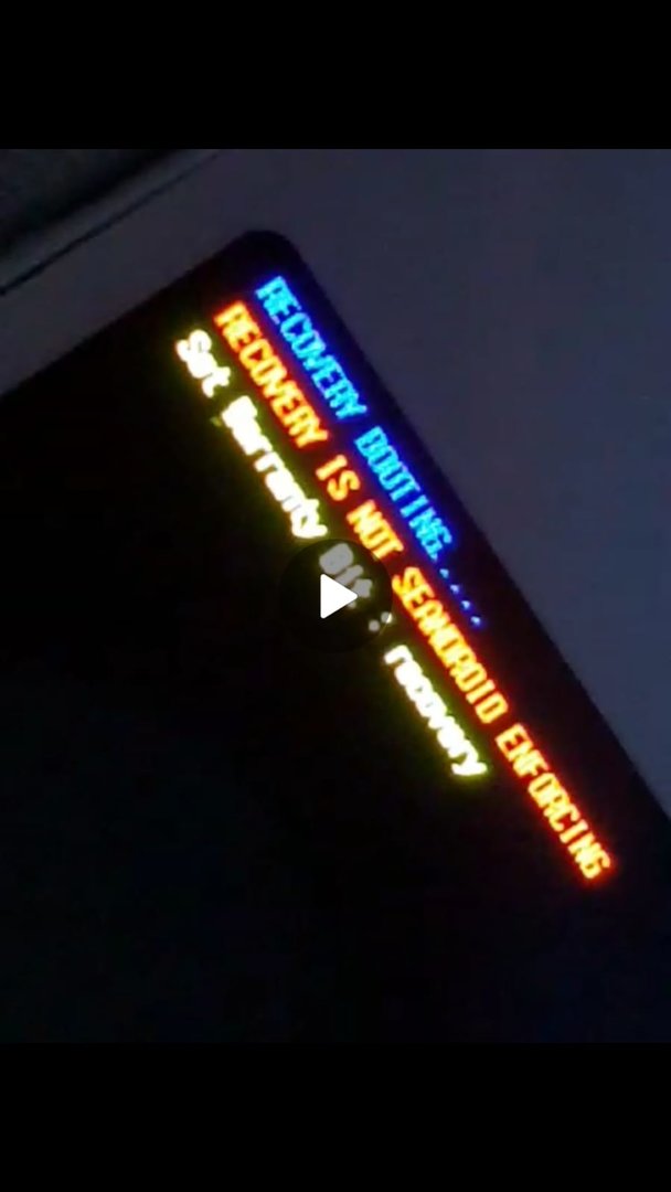

Moin, ist das Problem bekannt, dass da S4 nur noch ins TWRP startet, selbst wenn vorher LA neu geflasht wurde?
Ich besitze ein Samsung Galaxy S4 (GT-I9505) Smartphone, dessen Passwort ich vergessen hatte und mir erhofft habe es mit einem Programm namens "Dr.Fone", ...........
Ich bin jetzt zwar nicht der ober Freak in diesen Flash Geschichten, würde aber mal sagen du bist da auf einem Anbieter gestoßen der etwas Geld verdienen möchte. Nun ja nicht jeder macht etwas umsonst. Wie teuer wäre denn dein Beitrag den du Zahlen sollst?
Vielleicht hat das Programm deinen Bootblock so modifiziert das du keine andere Flash Software mehr anwenden kannst. Dazu kenne ich mich allerdings zu wenig aus, Android Handys sind nicht gerade meine Stärke, hatte gerade selbst erst so ein Problem mit meinem ca. 7 Jahre alten Galaxy S4 9505 wo ich just for fun mal das rooten ausprobieren wollte. Alles richtig gemacht, und auch die richtige Root Datei für mein Handy herausgesucht auf dieser Seite (firmware.mobi), und dann patsch, Abbruch nach ca. 15% mit Odin. (Fail) Protektion stand auf Enable im Handy, irgendwie hat er da nichts mehr drauf geschrieben. Original Kabel habe ich schon lange keines mehr... daran lag es letztendlich auch nicht. Jedenfalls konnte ich nicht mehr Hochfahren, Mit der Tastenkombination kam ich wieder in diesen Flash Modus, brauchte ich aber nicht, habe ich festgestellt ;-)
Ich habe dann diese Infos befolgt von (CF-Auto-Root: Einsteigerfreundliches Root-Tool für Android) Ich habe mir von der alten Seite (Chainfire) dann das Boot Image besorgt, nicht von der neuen Web Seite (das hatte ich ja schon durch). Ich dachte vielleicht stimmt ja was nicht mit dem Image von der neuen Web Seite. Egal...
Ich habe dann mein Handy genommen, weg vom Windows 10 Notebook und bin mit meinem Kabel zur PC Feststation gelaufen mit Windows 7. Dort habe ich das Handy angestöpselt über einen direkten USB Bus, es ging von selbst an, zu sehen war dann das andere Logo mit dem gelben Dreieck in der Mitte da ich keine Tasten weiter gedrückt hatte. Anschließend habe ich das Image mit dem Odin von der alten (Chainfire) Seite benutzt, Das Odin war nicht das selbe wie ich vorher hatte von der neuen (desktop.firmware.mobi) Seite. Habe das Image in Odin angeklickt und bin auf Start, und es lief durch... hinterher ging mein S4 wieder und es ist sogar jetzt gerootet nachdem ich diesen SuperSu aufgerufen hatte. Der Root Checker brachte erst das es nicht gerootet sei, erst als ich SuperSu ausgeführt hatte.
Nicht lachen, das war mein erstes Mal! Bin einfach nur froh das das Teil wieder läuft, ist mir ans Herz gewachsen nach all den Jahren seitdem ich es damals für 550 Euro im Media Markt gekauft hatte.
Wie geschrieben, bin bei Handys kein Profi, aber mein Tipp wäre jetzt, das du versuchst mit der linken Hand die Lautstärke Taste gedrückt hältst auf Minus und die Home Taste und mit der rechten Hand anschließend das Handy einschaltest um in den normalen Flash Modus zu kommen, evtl. auch mal mit + Lautstärke Taste.
Hole dir von der alten Webseite das Image für dein S4 mit der Odin Software, bei mir ging das. Ich hoffe du weißt deine Daten noch, Sicherheitspatch usw...!!!
(Ich weiß nicht ob es an dem zuerst heruntergeladenen Image lag oder an dem Notebook mit Windows 10. Da ich ja dann wie bereits geschrieben hatte das Image von der älteren Seite benutzt habe und meine Windows 7 Feststation, damit ging es dann, vielleicht hilft es dir) Ich hatte schon bei anderen Sachen recht viele Probleme mit Windows 10, besonders nach deren Updates. Daher ist meine Feststation mit Win 7 noch immer die erste Wahl für mich!
Falls das alles nicht klappt, könnte man soweit wie ich mich hier in diesem Forum durchgearbeitet habe, eine komplett neue Firmware auf zu spielen. Aber da solltest du bei den Profis vorher erstmal anklopfen. Oder du kaufst dir diese Software und hoffst das es klappt. (Ich hab noch nie was von Seiten gehalten die so komische Programme anbieten, meist gibt es da immer einen Haken!
