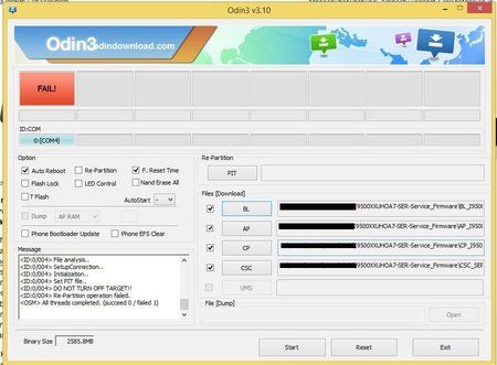

Hi zusammen,
der Titel sagt eigentlich schon alles. Habe auf Android 5.0 geupdated und komme jetzt immer in den bootloop bzw. rebootet das Handy nach ca 3sec der sim-unlock Anzeige.
Wollte das Handy jetzt zurücksetzen, jedoch startet der bootmodus nicht mehr. Es zeigt mir zwar kurz oben links im Eck das "start bootmode" an (oder sowas in der Art) aber dann passiert nichts mehr bis ich dann die Tastenkombination wieder los lasse. Dann startet es sich einfach wieder im normalen Modus und rebootet sich nach der sim-unlock Anzeige.....
Hat jemand eine Idee wie ich das lösen kann? :confused2:
FYI: Ich habe meine Handy verschlüsselt, falls das von Bedeutung ist

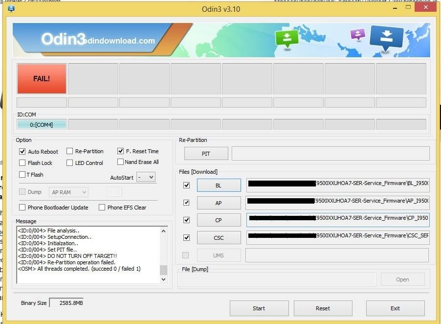

Ich habe es beim ersten Update über das offizielle Softwareupdate versucht. Den Flash habe ich nun anhang folgender Anleitung versucht:
How to install Android 5.0.1 Lollipop I9500XXUHOA7 official firmware on Galaxy S4 (Exynos 5)
jedoch passiert dann genau das hier: (siehe Anhang).
Irgendwelche Ideen? Bin schon vor lauter Frust auf Amazon nach neuen Smartphones kucken:huh:
Oh je, ich hoffe du hast auch wirklich ein i9500?
Oh man. Tatsächlich habe ich mich in der Vesion geirrt vor lauter Stress....jetzt geht alles. Vielen Dank!:smile:
