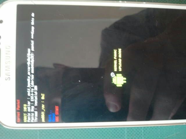

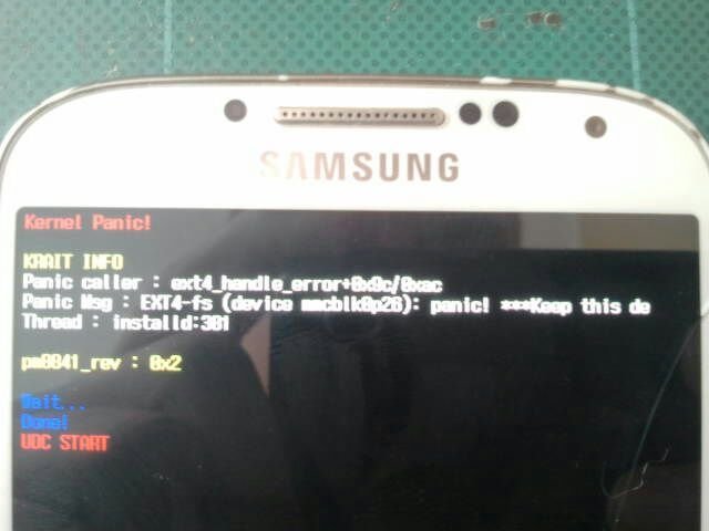

Ich habe ein problem mit dem Handy meines Freundes es hat folgenden Fehler : siehe Anhang IMG-20151003-WA0001.jpgIMG-20151003-WA0003.jpg
Danke im Voraus :)

Also wenn ich mich da mal kurz einmischen darf. . . . Für mich sieht das nicht nach einem Originalen Samsung Gerät aus?
Diese Meldungen und Screens habe ich persönlich noch nie gesehen!!!
Bist du dir absolut sicher das es sich um ein Original GT-I9505 handelt?
Welches Modell steht auf dem IMEI Label? Kannst du davon mal ein Foto machen (aber die IMEI unkenntlich machen) .

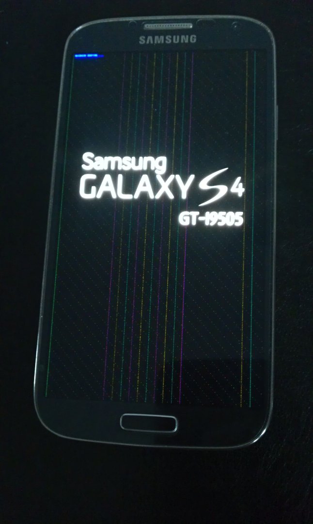

Guten Tag,
ich bin neu hier und habe mich schon etwas eingelesen. Leider war ich bisher nicht erfolgreich.
Mein über zwei Jahre altes S4 mit originaler Software ist im laufenden Betrieb einfach ausgegangen und startet seitdem nicht mehr bzw. ganz selten für kurze Zeit. Habe gelesen, es könne am Akku liegen und habe einen neuen gekauft. Leider gab es keine Besserung. SD-Karte sowie Sim-Karte habe ich herausgenommen.
Ich habe per Odin die Firmware neu aufgesetzt und es hat sich nichts geändert. Ins BOOT-Menü komme ich immer, ins Recovery Menü nur ab und zu. Beim Starten bekomme ich teilweise Längsstreifen auf dem Bildschirm (siehe Bild). Heruntergefallen ist es nicht. Ist das Handy noch zu retten?
Ich bin für Tipps sehr dankbar.
Hast du es mal versucht auf Werkseinstellungen zurückzusetzen, wenn du es mal ins Recovery geschafft hast?
Ich fürchte es hört sich ziemlich nach Hardwareschaden an, wenn ein Wipe und bei aufsetzen der Firmware nicht hilft...
