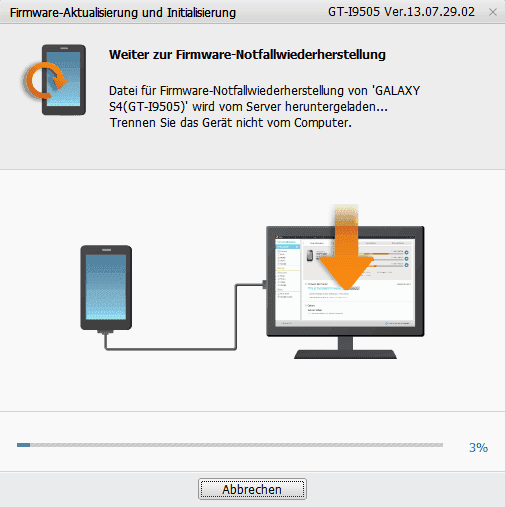

schwachmaat24 schrieb:
Hallo, ich hatte das gleiche Problem wie du. Ich habe mein S4 wieder zum Leben erweckt indem ich im Kies ein sogenanntes "Emergency Restore" durchführte. Du findest es in Kies ---> Werkzeuge ---> Firmware- Aktualisierung und Initailisierung....
Dann Dein Model (z.B. GT-I9505) und deine S/N Nummer (hinter dem Akku, wird aber auch beschrieben) eintragen. Hat ca 10min gedauert (gefühlte 10 Tage) und danach lief mein S4 wieder... und ich fasse es erst einmal nicht mehr an.... Viel Glück :drool::drool::drool:

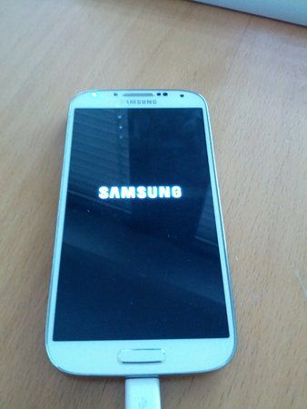

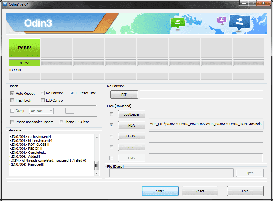

so, der DL ist fertig, schmeisse jetzt odin an und versuche mal mein glück, ansonsten versuche ich mal o.g. Methode von Index_zero.

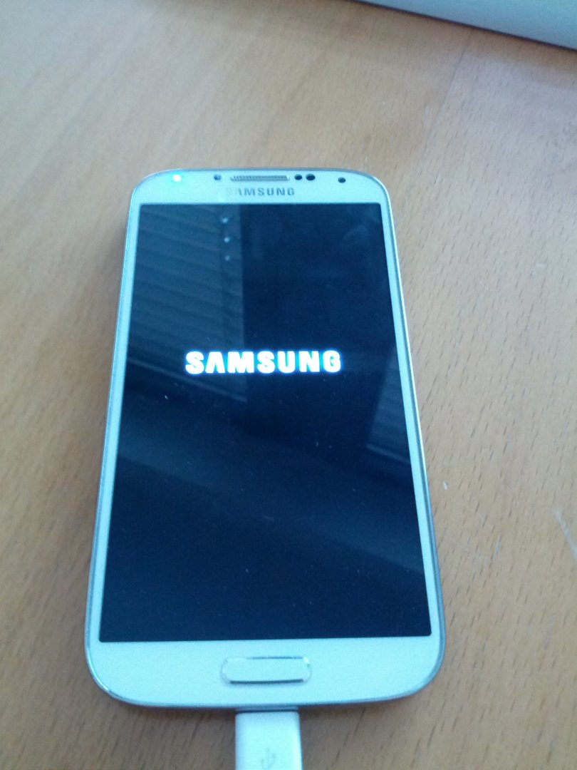

EDIT: Odin ist fertig, mit PASS, alles nach 5 Minuten fertig. Gerät steht jetzt seit 1 Minute beim Samsung Logo, kommt da wohl noch was?
EDIT2: Steht jetzt seit 5 Minuten beim Logo, denke nicht das da noch was passiert?
Edit 3: Probiere es jetzt mit Kies und der Notfallwiederherstellung, werde dann berichten.
Edit 4: So, nach erfolgter "Notfallwiederherstellung" die ca 30 Minuten gedauert hat, hab ich jetzt wieder die gebrandete T-Mobile Rom drauf, aber das S4 startet!
