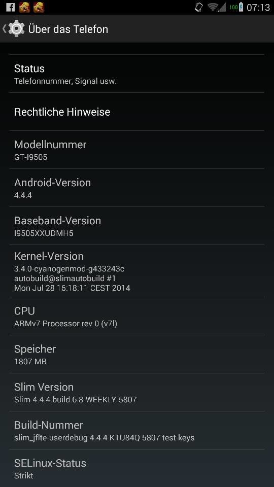

Hier mal meine Daten:
Hat keiner einen Tipp für mich aus der Kernel Datenbank?
Alucard
Da kann Dir keiner ein generellen tip geben,weil die Kernel auf jeden Dev anders laufen.
Am besten selber testen.:D
