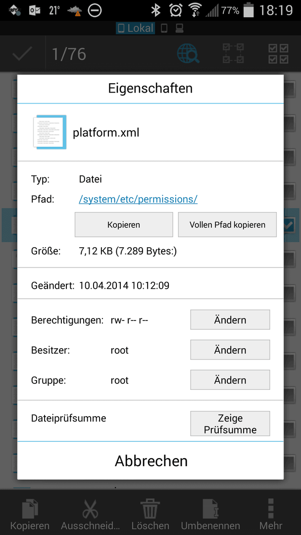

Ansonsten könntest du mir die original Platform.xml schicken oder hier posten? Dann könnte ich mal schaun, welcher Fehler sich dort eingeschlichen hat. Auch die Permissions und Owner wären toll, um es mit meiner XML vergleichen zu können. Ich kann ja innerhalb von 3 Minuten den ES File Explorer starten und die XML halbwegs bearbeiten, indem ich jede Sekunde die Meldungen wegklicke.
Derzeit habe ich es mit permissions 644 (rw-/r–/r–) und Owner ist root eingestellt. Wie aus den Kommentaren von dort beschrieben:

Woody, könntest du mit ES File Explorer mal nach den Rechten und Besitzer schauen? Also auf die XML gedrückt halten -> Eigenschaften.
Gehört die Datei "root"? Sind die Rechte auf "rw-/r–/r–" gesetzt?
Danke vorab ;)

so, zu teil 1:
teil 2:

Danke woody. hab alles exakt wie du es mir gezeigt hast. weiß nicht woran es noch liegen sollte :((
