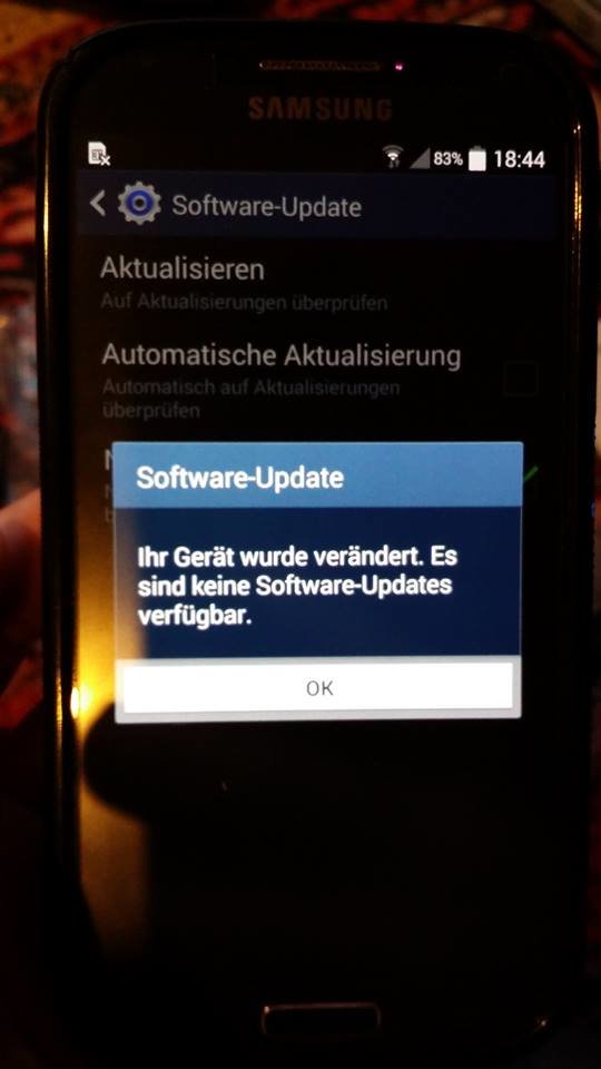

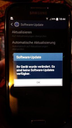

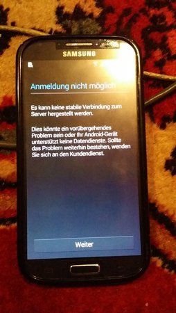

Hallo liebes Forum. Ein Kumpel von mir hat sich ein gebrauchtes S4 gekauft und wurde offenbar betrogen. Er kann sich nicht beim Playstore anmelden und er kann auch kein Software Update mehr machen... Weil die Software verändert wurde?
Meine Frage ist jetzt wie ich wieder auf die originle Software zurückkomme?

Wahrscheinlich wurde das Handy vom Vorbesitzer gerootet.
Daher kommt die Fehlermeldung vom ersten Bild.
Höchstwahrscheinlich wird bei dir Knox auch schon getriggert sein.
Die andere Fehlermeldung deutet auf Fehler der Google Apps oder der hosts Datei hin.

Nach dem Reset auf Werkseinstellung ist der Fehler, dass man sich nicht anmelden kann immer noch da?

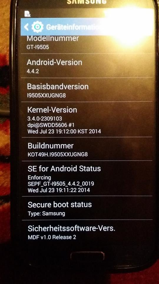

Dann bringt nur noch ein neu flashen der Firmware etwas.

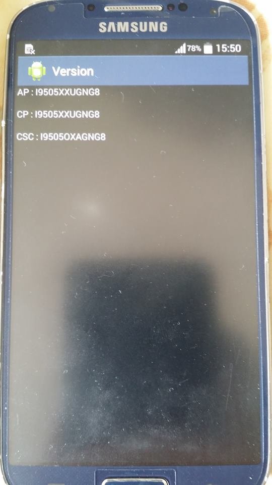

Tipp mal bei der Telefontastatur *#1234# ein und dann wissen wir welchen CSC Code du hast.
Dann musst du passend zu deinem CSC Code die Firmware per Odin noch einmal drüber flashen und dann sollte es gehen.
Ja, der Fehler bleibt bestehend.
Okay, alles klar! hier ist der Code:

Die Firmware und Odin3 habe ich jetzt.
