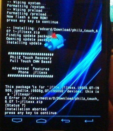

Bräuchte mal eure Hilfe bitte.Ich bekomme beim Installieren der letzten beiden Updates immer folgende Fehlermeldung.Siehe Bild.
Danke für eure Hilfe
Mfg
Patrick

Schon mal die zip neu geladen??? Der download scheint schief gelaufen zu sein!
Reaktionen: Neophyte79
Ja habe ich schon versucht.Vielleicht lade ich es nochmal als .tar herunter und flshe es via Odin am PC.Das habe ich noch nicht ausprobiert.
Genau so groß wie deine.Lade mir gerade mal deine herunter und installiere die und dann melde ich mich nochmal. Passiert leider der gleiche Fehler.
Der ursprüngliche Beitrag von 21:30 Uhr wurde um 22:50 Uhr ergänzt:
So habe jetzt ein anderes Recovery geflasht und denn versucht Phils erneut zu flashen.Es schlägt aber auch fehl.
So habe es hin bekommen, habe zuerst ne ältere Version mit Odin Mobile geflasht und dann die Aktuelle als ZIP hinter her. Jetzt ist alles wieder so wie vorher.:thumbup:
jfltespr?
Das Installations Script des Recovery bricht die Installation ab weil es für das jfltexx ist. Dein Devicename ist jedoch
jfltespr -> SPH-L720 Samsung Galaxy S4 Sprint Version.
Also entweder hast Du die amerikanische Version vom Provider Sprint, oder Du hast irgendein ROM drauf was für dieses Gerät gebaut wurde, bzw. ist Deine Build.prob mit der Geräte Kennung vom jfltespr.
Also das ZIP ist ok.

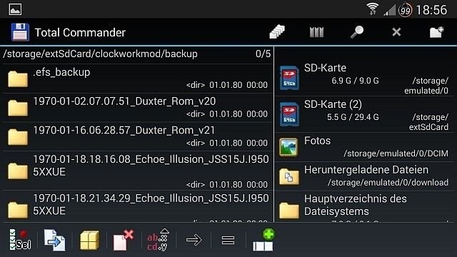

Habe die Prozedur jetzt ein paar Mal wiederholt und auf unterschiedliche Weise ins Recovery gebootet.
Die beiden Echoe Backups sind nach etlichen Time Fix Anwendungen angefertigt worden.
Diese hatten anscheinend überhaupt keine Auswirkung auf meine Recovery Zeit.
Kann leider im Developer Bereich bei XDA nicht schreiben.

Ist bei mir auch so, Zeit bleibt falsch :(
4.2.2 MGA
P5110, CM11
