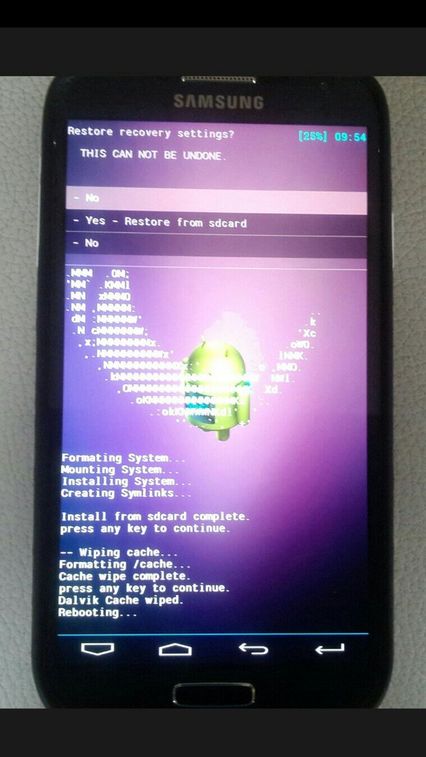

Ich habe mal ne frage. Habe neuste philz drauf. Wenn ich auf "reboot system now" drücke kommt bevor mein s4 dann neu startet noch diese Meldung . Was bedeutet das denn? Warum soll ich irgendwelche einstellungen laden?
Das sind auf der SD Karte abgelegte Recovery Settings (Themes)
kannst ruhig bestätigen und bei nicht gefallen wieder zurücksetzten
