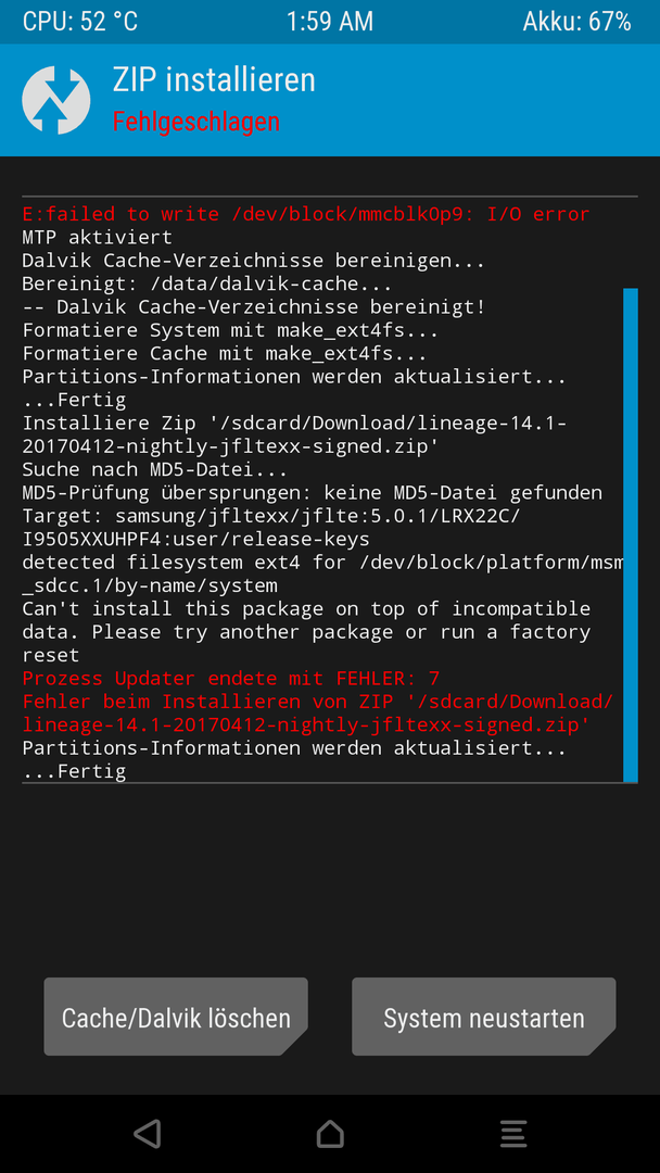

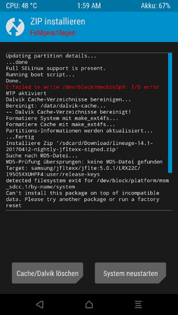

Hi, ich versuche es nochmal hier im Thread...
Folgendes Problem : Wollte mein S4 9505 mal mit Lineage-OS ausrüsten...
Habe dafür mit der TWRP app TWRP 3.1.0.0 installiert. Dies funktionierte, und das Recovery startet auch einwandfrei.
Leider gibt es schon beim wipen eine Fehlermeldung. Genauso beim Flash der Rom und der Gapps.
Die alte Rom (Resurrection Rom auf 6.0 Basis) lässt sich mit dem Recovery problemlos zurückflashen.
Ich bin ratlos, auch das flashen der Rom von SD-Karte führt zum selben Ergebnis.
Für Vorschläge wäre ich dankbar.

hast mal versucht LineageOS neu herunterzuladen? Könnte sein daß die Datei nicht ok ist hatte ich auch schon ein paar Mal (evtl auch ne ältere Nightly nehmen) Auf jeden Fall Full Wipe vorher machen. Ansonsten ganz von vorne (Stock mittels Kies3 oder Odin, dann TWRP und LineageOS)
Viel Erfolg!
Ja, hab schon 2 verschiedene Nightlys runtergeladen, das komische ist ja, dass die Fehlermeldung schon beim wipen kommt :(
War bei mir das Selbe, bin dann für die Erstinstallation von LOS auf das philz_touch Recovery, damit hat es dann funktioniert. Danach wieder zurück auf TWRP.
Danke, werd ich gleich mal genau so probieren...

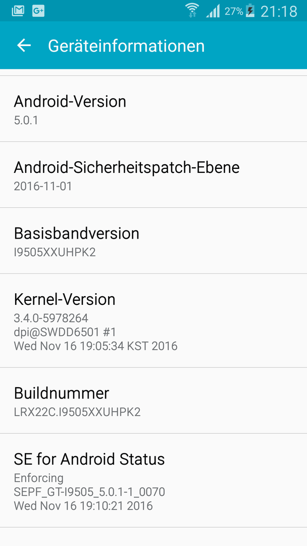

Beide Geräte sind GT-I9505, nur auf Backcover vom neuen Gerät ist noch ein LTE Zeichen aufgedruckt.
Kernel Version beider Geräte ist gleich.
Basisbandversion und Buildnummer weichen natürlich voneinander ab.
