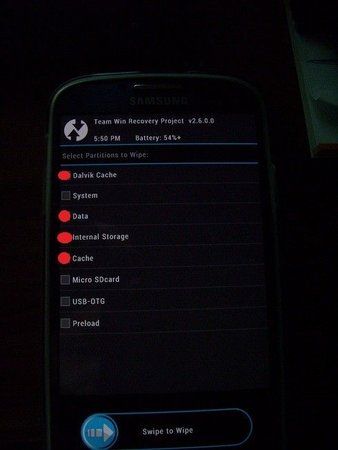

Und wenn wirklich alles weg sein soll auch format der int. SD denn da liegen sehr viele der App Daten. Das alles gesicherte dann auf die ext SD gehört wie auch deine neue ROM ist ja sicher klar.
habe mal ein foto eingehängt.
Wofür ist eigentlich System wipe und Data format ?
System ist halt die Androidpartition wenn ich es mal so nenne. Data sind alle Userdaten, also Teil des factory reset. Wähle noch System mit aus, dann ist Dein System nach der Installation wirklich frisch. Nur die ext. SD Daten sind dann noch alt da.
