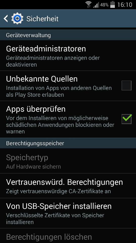

Android meldet übrigens alle paar Tage:
"Sie sollten Towelroot deinstallieren - App ist evtl. schädlich".
Bekommt man diese Warnmeldung irgendwie weg?
Der haken muss hier weg
