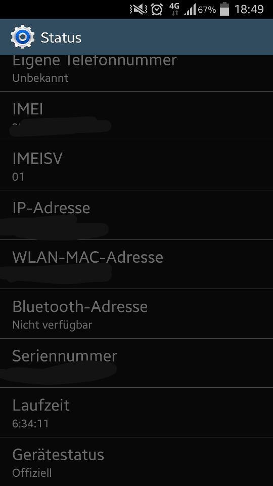

Der Status ist aber auch noch auf offiziell?
Bei mir ja.

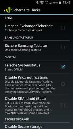

Selbst wenn nicht. Xposed Framework drauf, und Wanam Xposed als Modul laden und aktivieren. Dann gibt es die Option mit System Status.
Ich hab auch Offiziell stehen, obwohl ich Knox auf 01b habe.
Edit : Ich meinte Root aktuell nutze.
