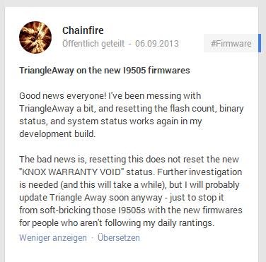

Da mir im Thread über die UDMH5 keiner geantwortet hat versuche ich es hier:
Lassen sich die Counter derzeit resetten?
bei mir siehts nämlich so aus:
Code:
Current binary: Custom
System status: Custom
Knox Kernel Lock: 0x0
Knox Warrenty Void: 0x1
Denke mal eine Lösung für das neue "Knox Warrenty Void: 0x1" gibts derzeit noch nicht und Chainfire riet auch davon ab Triangle Away in der aktuellen version zu benutzen ...
Glaube das ist der aktuelleste Stand der Dinge...

Ok also er arbeitet dran..
Schon gesehen ?
Nach heutigen Erkenntnissen läßt sich der "KNOX Warranty Status", der durch Rooten bei Geräten mit neuem Bootloader eine Garantieverletzung protokolliert, anscheinend nicht zurücksetzen.
Chainfire
Knox Warranty on new I9505 ROMs
As I've stated before, my dev version of Triangle Away is currently operational (though not yet released) for the flash counter and binary status with the new Knox I9505 ROMs.
If you have an I9505 you've probably noticed the new Knox Warranty status in the bootloader, and I know some of you are hoping Triangle Away will reset that.
Unfortunately, that's unlikely. I've taken a look around, I've disassembled the bootloader, etc, and it looks like an efuse might be involved ( == not resetable ). I'm not exactly sure what triggers it yet either.
Mind you, I'm not a bootloader expert nor have I spent hours and hours digging through it, so there's a chance this information might turn out to be wrong later - but that's what it currently looks like to me.
Hier die Quelle: https://plus.google.com/+Chainfire/posts
