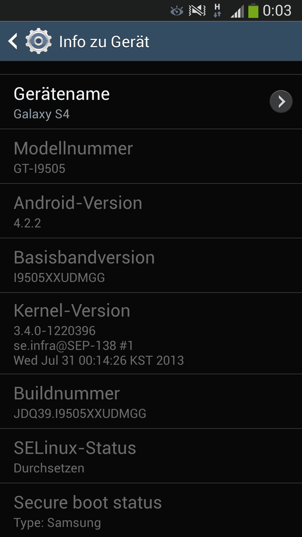

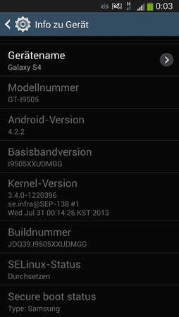

So, jetzt habe ich mir mal die MGG Version geflasht. Zumindest konnte ich die Basisbandversion ändern ;)
Weiss aber nicht warum unter SELinux-Status-Durchsetzen steht.

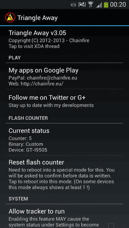

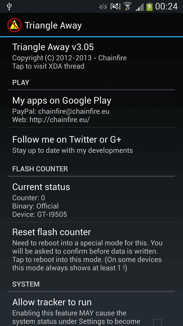

Und sehe da Triangle Away funktioniert :D :D Man man,gehe ich aber volles Risiko ein :D
