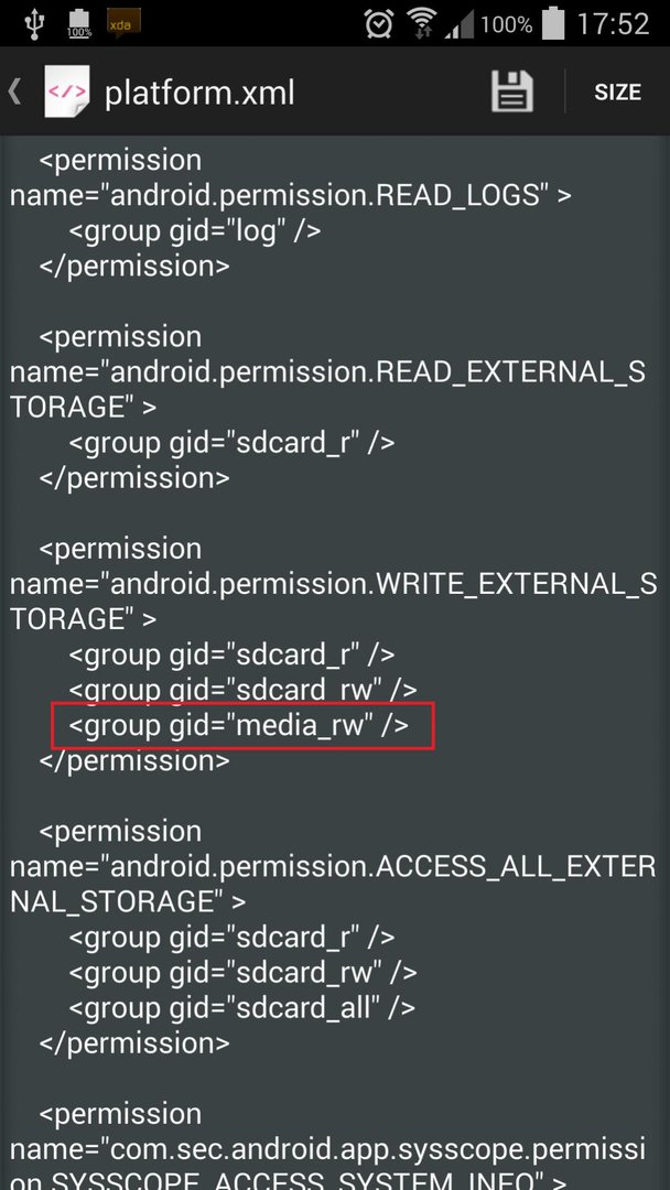

Oder die Parameter von Hand eingeben.
Mit einem Rootexplorer gehst nach /system/etc/permissions.
Da scrollst runter bis platform.xml
Öffnen und runterscrollen bis WRITE_EXTERNAL_STORAGE permission.
Folgendes einfügen: ...<group gid="media_rw" />
Speichern und Neustart.
Siehe Anhang !!!
