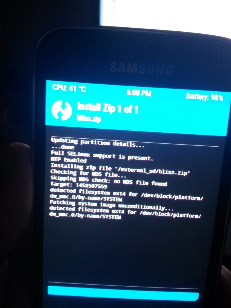

Hab die Anleitung auch schon versucht. Bekomme alles bis zum TWRP Recovery (ver. 3.0) hin.
Aber so bald ich dann von dort aus n Rom installieren will, hängt die Installation oder ist nach 5 Sekunden beendet..
Hab die Roms zum Test vom internen Specher sowie von der SD Karte installiert.

[doublepost=1461686473,1461684178][/doublepost]Hier ein Bild. Ab da hängt es dann so fest.

Dein Problem ist das TWRP Recovery, das ist beim S5 mini nicht offiziell und die vorhandenen 3.0.0 Varianten sind nicht stabil, Reboots und hängen bleiben sind leider damit normal.
Du kannst es mit anderen Varianten testen, den Akten 2.8.0.1 oder es gibt auch eine 2.8.0.7 (Link im Xposed Thread hier im Forum zu finden)...

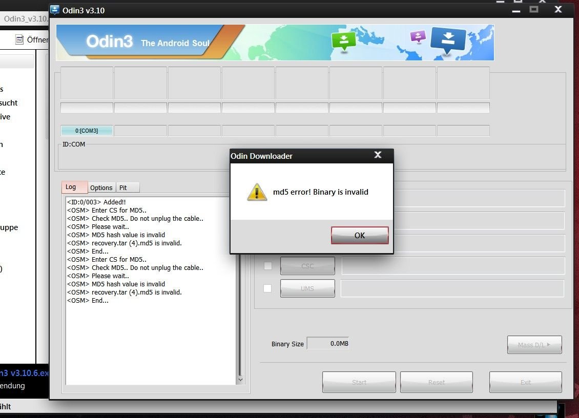

Okay! Des is doch schon mal ne gute Lösung bzw Tipp! werds später gleich testen. Allerdings wenn ich nach ner 2.8 Version suche und die geladen hab, lässt sie sich nicht einbinden!
Odin sagt immer "recovery.tar (1).md5 is invalid"
Denk das der Downloadlink n Fehler hatte. Aber finde leider nur auf "recovery.tar.md5 | by hennymcc for Galaxy S5 Mini" nen Link.
Werd später noch mal weiter versuchen!
Habe jetzt 2.8.0.1 versucht. Leider schmiert des Recovery nach 2 Sekunden hab und bootet von selbst.
Version 2.8.0.7 scheint nicht zu gehen bzw jede Datei wo ich lade, lässt sich nicht einbinden in Odin.
Kommt immer: ....md5 is invalid

Hab das 2.8.0.7 Recovery versucht mit Odin 3.07, 3.09 und 3.10.6 zu flashen. immer md5 Fehler..

[doublepost=1461778001,1461771334][/doublepost]UPDATTTTTTEEEEE + LÖSUNG
Erst mal vielen vielen Dank für die Antworten. Jetzt gehts!!!!!!
Bin so vorgegangen:
ODIN 3.10
Android 4.2.2 (G800FXXU1ANGA_G800FVIA1ANG2) geflasht
TWRP 2.8.7.3 geladen und bei der Datei "recovery.tar.md5" das .md5 entfernt so das die Datei nur noch "recovery.tar" heißt.
So kam dann auch nicht mehr der md5 Fehler! Danke an dieses Video "
TWRP geflasht, full wipe gemacht und dann die Bliss Rom drüber gebügelt.
Der kack md5 Fehler hatte mich nur an allem gehindert und das ich nicht wusste das TWRP in 3.0 nicht funktioniert!
