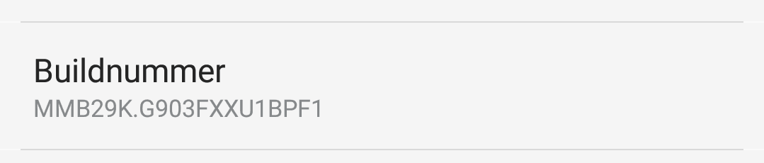

Ich wollte mein S5 Neo rooten, ( 6.0.1)
auf CF-Auto-Root gibts einen Link für SM-G903F, genau mein Gerätemodell.
Einzigstes Problem dass ich habe ist das die Buildnummer auf der Seite
MMB29K.G903FXXU1BQC1
ist.
Meine Buildnummer unter Einstellungen<Geräteinformationen<Softwareinfo ist aber
MMB29K.G903FXXU1BPF1
Also das QC wird zu PF
Meine Frage: ist das schlimm???
Also benötige ich eine andere Autoroot datei oder geht die?

Diese Antwort ist natürlich, wie eigentlich alles hier, ohne Gewähr.
Hast Du ein samsung SM-G903F s5neoltexx s5neolte universal7580 exynos5 ?
Wohl ja, also schon mal das richtige Phone, sollte also klappen.
Hast Du Android 6.0.1 drauf? Wenn nochmal ja, sieht es noch besser aus.
Seine Software ist für die aktuelle [G903F][Stock-ROM] *28.02.2017* G903FXXU1BQC1 [6.0.1] - DBT
Du hast wohl noch die alte [G903F][Stock-ROM] *21.06.2016* G903FXXU1BPF1 [6.0.1] - DBT drauf.
Es sollte also gehen, aber wieso machst Du nicht erst ein Update, dass ist doch eigentlich sowieso immer anzuraten und außerdem hast Du dann auch den richtigen Softwarestand.
Reaktionen: Anonymusss
Ok ich werde jetzt mal updaten melde mich dann obs funktioniert hat
