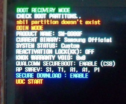

Hallo
habe auf meinem S5 erfolgreich Lollipop installiert.
Aber seitdem erscheint ab und zu beim Einschalten die Fehlermeldung (siehe Bild)! Woran liegt das?:confused2:
Es bleibt immer nur, wieder abschalten und kurz den Akku entnehmen.
Dann läuft´s wieder, bis zum nächstenmal.:sad:
Deutet das auf einen Defekt hin. Vor dem Update lief alles normal.
Habe kein Root etc.
Alles Originalzustand.
Beim Flashen gab es keine Fehlermeldung? Du kannst versuchen dirty drüber zu flashen.
Nein, gab keine Fehlermeldung. Die Fehlermeldung beim Einschalten kommt nicht jedesmal, nur eben ab und zu.
Handelt sich um das Original Samsung Update.
Was ist "dirty"?
Was will mir diese Fehlermeldung denn sagen? Bin nicht so der Android Fachmann.:sad:
Das OS besteht aus verschiedenen Partitionen, die alle unterschiedliche Aufgaben haben. Bei dir ist die "sbl 1" Partition nicht vorhanden. Was da genau drin ist, weiß ich nicht.
Mit Dirty meint man beim Flashen, dass man über das System die gleiche Firmware nochmals drüber flasht um etwaige Fehlerlücken beim ersten Flashvorgang zu schließen.
Das könnte in deinem Fall helfen, den Fehler zu beseitigen.
Ja,aber dieser Fehler tritt ja nicht imer auf. Meistens klappt das einschalten problemlos. Aber eben nicht immer.
Kann doch eigentlich nicht sein, das die sbl 1 Partition mal fehlt und mal nicht.
Wie soll ich denn vorgehen, Lollipop ist ja schon drauf und wird mir ja dann auch nicht als Update angeboten, ist ja schon alles auf dem neuesten Stand.
Wie schon gesagt, bin nicht so der Android-Auskenner.
Die Firmware, die du drauf hast, kannst du am PC downloaden und via Odin flashen. Wie das geht wird im Root Bereich (nein, dafür musst du nicht rooten) in einem Tutorial erklärt. Ist recht simpel. Kurz: Firmware downloaden, in Odin auswählen, S5 mit dem PC verbinden, starten.
