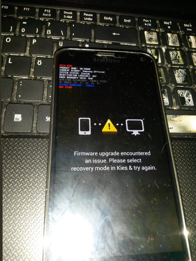

Odin sagt "FAIL (ext4)
was will er mir sagen? Hast du nen Rat?
Habe BL9 flashen wollen!

Reine Vermutung :
ext4 "fail" bedeutet die Partition ist zu unterschiedlich (in der Grösse).
Die BNL9 hat wieder andere Partitionsgrössen wie die BOA3, daher fail.
Dann versuche es mit der BOA3...
Hast schon mit Pit File probiert, damit die Partitionstabelle wieder stimmt?

genau BL9 ist viel größer als BOA3 konnte ich an der Zahl sehen.
will BOA3 laden dauert aber knapp 6Std. Echt lange
wenn ich mein Phone jetzt anmache kommt das bild, siehe oben... kein Bootloop mehr!

Danke, ich habe die Google App's Deinstalliert und landete darauf hin im Bootloop...
das war keine Kritik, war/ bin nur etwas Stutzig/gewesen weil Lopan meinte es kann wie Essig sein!
Ich Hab jetzt die BOA3 versuche es damit wenn es nicht gehen sollte dann nehme ich die PIT Datei...
aber eine Frage, damit kann ich mein Handy nicht Schrotten oder?
Im schlimmsten Fall bist du genau so weit wie jetzt, aber normal müsste es gehen.
Natürlich kann dir keiner eine Garantie geben das nichts gebrickt wird, beim flashen kann immer ewas schief gehen!
Danke an euch beiden, es hat mit der BOA3 funktioniert, ich kann zwar nicht meine Spielstände sichern weil sie mit Link2SD verlinkt wurden und ich kein root mehr habe aber ich kann dafür meine Kontakte und mein SHealt ect... sichern
