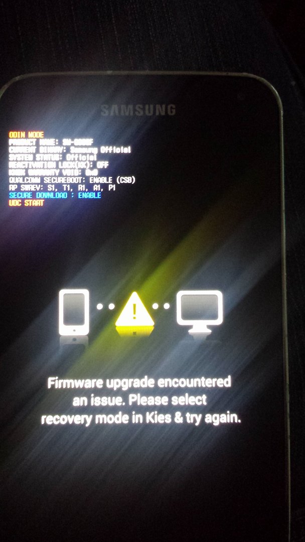

Hallo zusammen ,
Und zwar ich habe versucht mein Handy zu rooten leider mit keinem Erfolg mein Handy zeigt mit im download Modus an ein Ausrufezeichen und ich soll mein Handy mit Kies verbinden und dann in den recovery Modus versetzten.
Meine Frage ist jetzt bekomme ich mein Handy noch mal ans laufen oder War es das ? Wie bekomme ich es hin
Ich bedanke mich schon mal
Habe mal ein Foto von der Meldung hinzugefügt.
Und was passiert, wenn du mal das machst, was das Handy sagt?
Nichts Das ist es ja Kies erkennt mein Handy nicht
