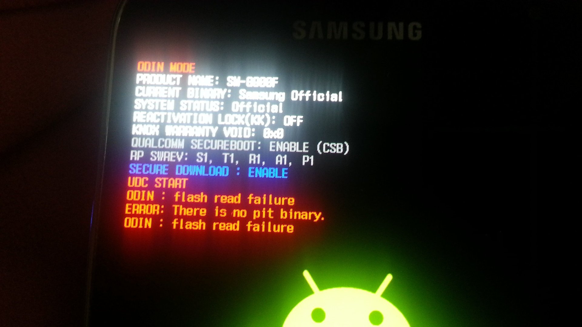

ich habe ebenfalls ein Problem mit einem G900f.
Ich bekam das Handy mit dem Fehler: Es geht nicht an.
Daher weiß ich auch nicht welches Android und Ob/welches Branding drauf ist.
Dann gleich auf Fehlersuche gegangen.
1. Akku tiefenentladen, knapp 2,6V. Nun gut über 2,5V also kann ich ihn regenerieren.
Hat auch soweit geklappt. Handy versucht anzumachen, landete ich im Bootloop (Samsunglogo mit Animation).
Das habe ich ein paar mal wiederholt und habe mich dann entschlossen neu zu flashen.
Das erste Flashen mit Odin schlug fehl und ich landete bei jedem Versuch zu booten auf einem Bild mit der Schrift:
Firmware upgrade encountered an issue. Please select recovery in Kies & try again.
Ich habe nun in diesem Zustrand einfach nochmal versucht zu flashen und siehe da: plötzlich war das Flashen erfolgreich.
Doch dann die ernüchterung: ich hing wieder für etwa 3 Minuten im Bootlooop, dann ging das Display aus und nur noch die LED leuchtete blau.
Dabei hörte man etwa alle 5 Sekunden den Ton, dass ein USB Gerät entfernt wurde und direkt danach, dass ein USB Gerät angeschlossen wurde.
Ich habe inzwischen versucht noch eine andere ROM zu flashen, welche allerdings sofort fehl schlug.
Ich weiß langsam nicht mehr weiter.
Komisch ist auch, dass es nicht immer an geht. Manchmal passiert einfach nichts, wenn ich HOME-POWER-VOLUME UP (oder andere Kombinationen) drücke. Dann muss ich den Akku raus nehmen und etwas warten oder ein paar sekunden ohne Akku die Power Taste drücken.
Hoffe ihr könnt mir helfen.
Habe noch ein paar Bilder angehängt.
Wenn ihr Infos braucht, sagt mir wovon und ich ergänze.
Liebe Grüße
peerole
