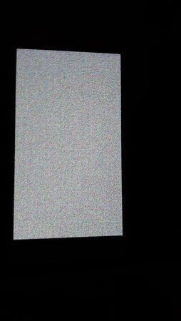

Ich habe folgendes Problem, wenn ich mein Handy Starte also das Samsung Galaxy S5 habe ich erst ein rauschenden Bildschirm wie man in der hochgeladenen Datei sehen kann. Nach einiger zeit komme ich dann zum Sperrbildschirm und alles scheint normal zu sein nach einigen Sekunden/Minuten spinnt der Bildschirm total z.b. auf Youtube ist das Video auf einmal oben und dann, wieder unten und das passiert mit allen anzeigen wie z.b. die Suchanzeige, bei Whatsapp das Chat Fenster etc. Ein paar Sekunden/Minuten später hängt der Bildschirm komplett und wenn ich es dann, in standby Modus versetze und versuche es wieder an zu machen taucht nur ein kleiner Strich auf nach mehreren versuchen sehe ich den Sperrbildschirm wieder und es hängt sich bei der ersten Bewegung auf und nach ein paar versuchen klappt das auch und dann wiederholt sich alles.
Bearbeitet von: hagex - Grund: Bild angehängt, Gruß von hagex
