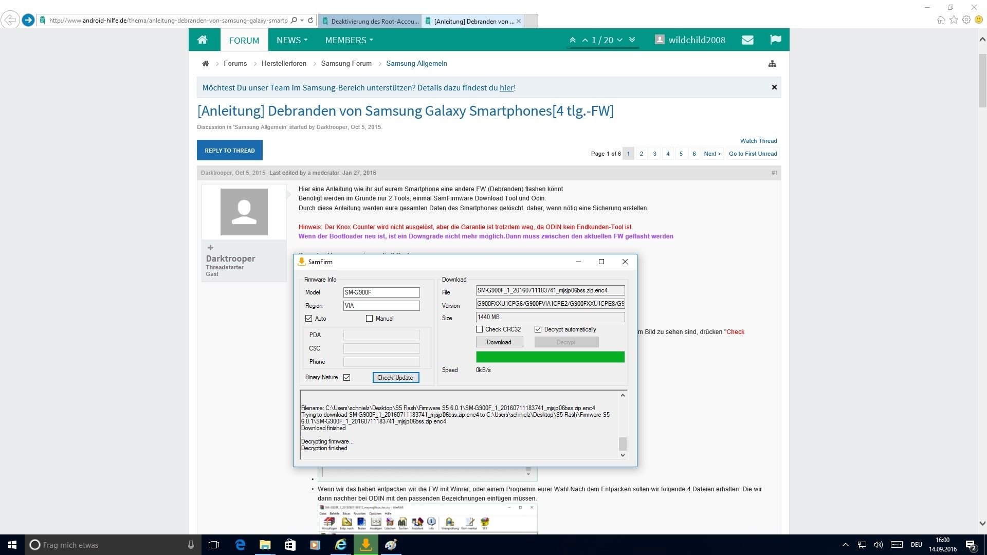

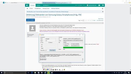

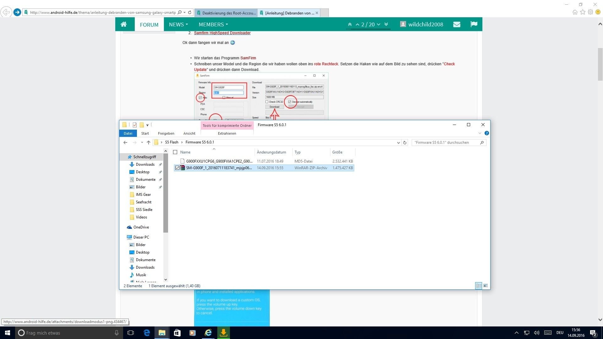

@PrinzPoldi007 bei mir kommt aber nur die eine Datei raus anstatt die vier die es sein sollten !

Hast Du diese einmal entpackt? Sollte dann eine .Tar. md5 Datei sein, bzw. mehrere
@PrinzPoldi007 hat mittlerweile alles super funktioniert .. hatte die hacken vergessen zu setzten. danke nochmal für alles
