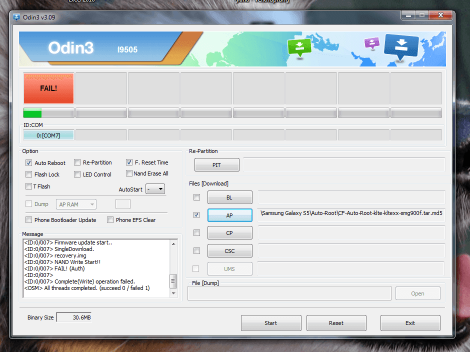

Hallo, habe eben das neu Update gemacht und wollte nun wieder rooten mit CF-Root und Odin; wie immer!
Aber er gibt mir immer FAIL an.
Warum geht das nicht mehr? Oder muss ich was anders machen?
Hast die neueste CF Root Datei geladen?
Glaube, die aus unserer Anleitung.
Habs mit 3.07 und 3.09 ausprobiert. Normal und mit Administrator-Rechten.
Du hast einen Authentifizierungsfehler. Hast du eine Custom Recovery drauf?
Hast Du die Reaktivierungssperre drin?
Reaktionen: smartis70
Das kann es auch sein
Was ist das genau?
Eine Art Diebstahlsicherung. Findest du in den Einstellungen. Wenn die an ist, wird das Flashen blockiert.
Habe Stock-Rom.
Ja, Reaktivierungssperre war aktiv. Ich versuche es nochmals...
Vielen Dank, das wars.
