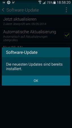

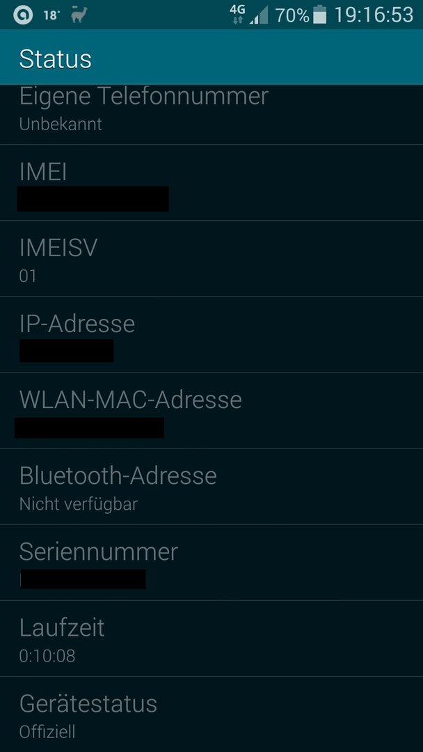

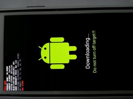

du kannst auch ein S5 mit ROOT zu OTA überreden. Einfach auf Offiziell umstellen den Schei*.
Anbei die Bilder dazu:
Okay, das ist mir absolut neu. Dann werde ich mein Handy wohl doch gleich rooten und mal schauen wie ich den Gerätestatus nachträglich ändern kann. Vielen Dank!
Wenn mich nicht alles täuscht, hat androdefy das mittels Xposed gemacht ;)
Reaktionen: androdefy
Yes mit Xposed Framework und Wanam Xposed(Sicherheits Hacks)
