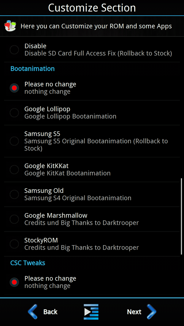

Obwohl die Nachfrage leider verschwindend gering ist, hier ein kleines Update:
21.08.15 V 2.2
  • Added Google Marshmallow Bootanimation
  • Added StockyROM Bootanimation
  • patch a little Bug in Removing Script
Die Marshmallow und StockyROM Bootanimation ist von Darktrooper ---> [Theme][Bootanimation] Android Marshmallow 6.0 Bootanimation Danke dafür! Die StockyROM Bootanimation verwende ich normal nur in meinen ROMs, Da ich für das S5 keinen ROM habe, stelle ich sie auch einzeln zur Verfügung.
