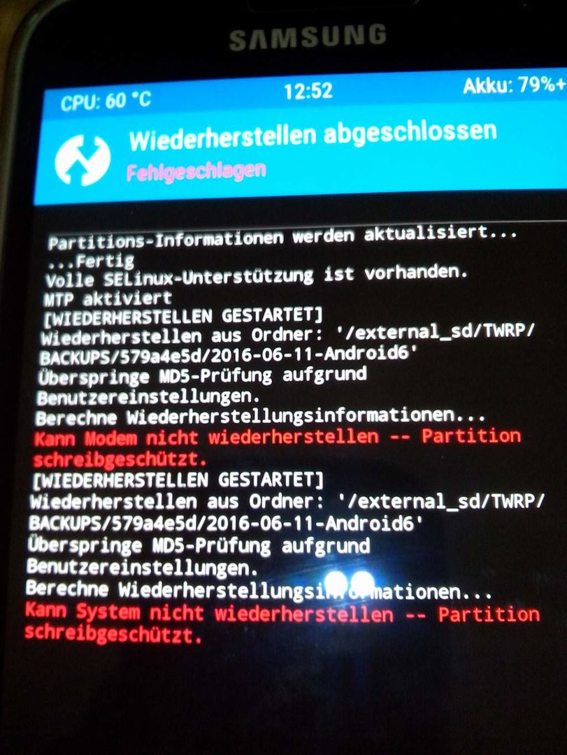

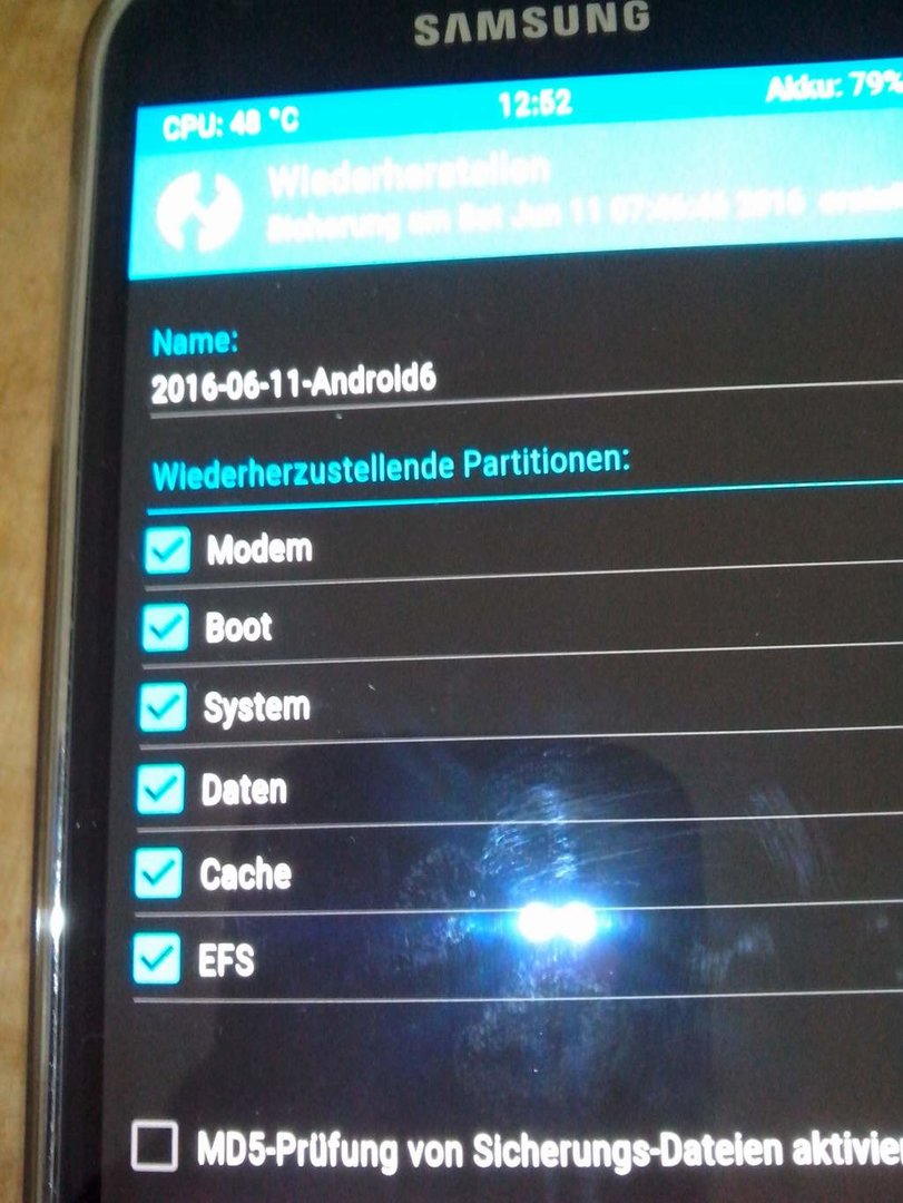

ich mache von Zeit zu Zeit eine komplett Sicherung von meinem Phone (Android 6)mit TWRP
Jetzt wollte ich eine Sicherung zurückspielen, was aber nicht möglich ist.
Meldung: Partitionen schreibgeschützt
da bringt ja das beste Backup nix. Ist mir unter Android 5 nie passiert.
Wer weiss was zu tun ist das ich die Sicherung zurückspielen kann.
Danke schon mal - Grüsse Pepe

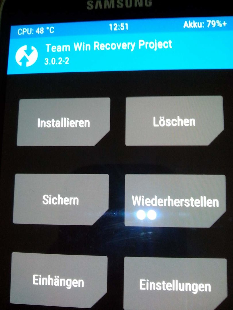

Habe ein paar Fotos mit angehängt.

@IT-FiSi
Nimm mal bitte alle Hacken raus außer bei Boot System und Daten. Dann funktioniert es.

Testweise wollte ich ein TWRP Backup zurück spielen und musste feststellen daß ich die gleiche Fehlermeldung wie It-Fisi
bekomme. :(
https://www.android-hilfe.de/attachments/img_20160814_195241-jpg.517911/
Leider steht in diesem Threat nicht ob dieser Fehler inzwischen behoben werden kann.
Kann mir da einer helfen ?
Ich habe TWRP 3.0.2.2 drauf.
Danke und Gruß
Ich DENKE du kannst versuchen die .twrp Dateien unter
/data/media/TWRP und
/data/media/0/TWRP zu löschen
Und wenn du wieder in TWRP startets die Frage ob TWRP schreibrecht haben darf, mit ja beantworten.
